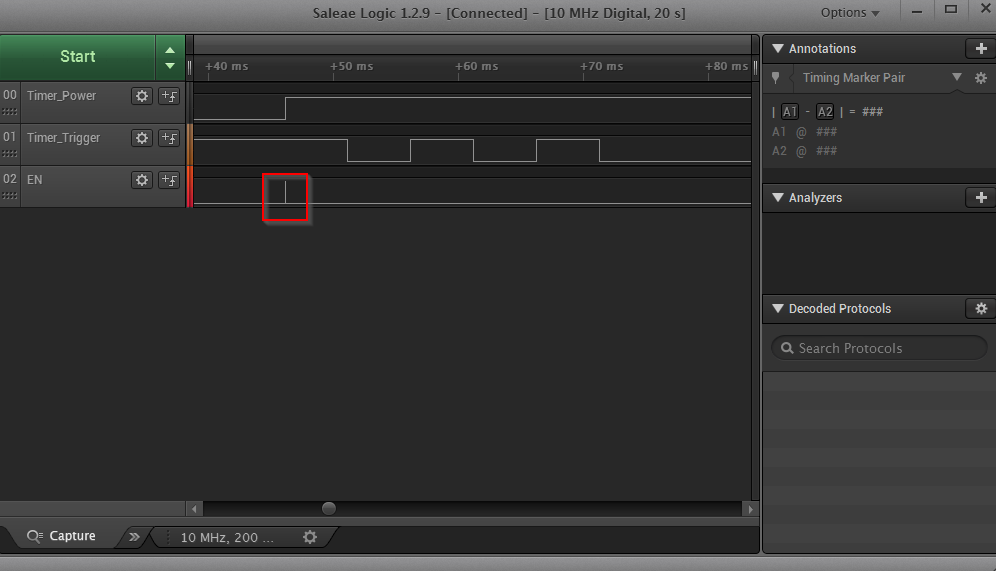

我正在使用LMC555计时器启用增压器,然后它将为我的电机驱动器供电,请参阅所附示意图。 我在软件中所做的是,首先将"Timer_Power" GPIO拉高,以便为我的计时器电路通电。 然后,我切换"Timer_Trigger" GPIO,一旦Timer_Trigger GPIO切换,EN GPIO应被拉至较高位置,以启动增压器。 但是,当我使用逻辑分析仪测量活动时(请参阅所附图片),EN GPIO在很短的时间内被拉高(精确地说是0.4微秒),而在更长的时间内应该保持高电平? 此外,与Timer_Trigger切换相比,EN GPIO很快就会变高。
请问您能帮我解释一下为什么这个计时器电路会这样工作吗?
我是否在硬件级别上做了一些错误?
如果您需要进一步的解释或说明,请随时询问。
提前感谢。

    Ahhad,
    在初始通电时,C31为0V,C30充电至"timer_trigger"电压。
    因此,将产生输出脉冲,因为开机时触发器为0V。
    由于控制电压尚未上升到2/3 * VCC,因此输出脉冲将很短。
    在加电后,拆下C30以获得正确的单触时间。
    我不知道为什么“计时器触发器”在时间=52ms,62ms和72ms时不输出任何内容
    在波形中,您能否绘制所需的信号?

    这种输出脉冲是有意义的,但我也期望看到52毫秒的输出电压,在这种情况下,它至少保持高电压直至72毫秒。 根据我的RC网络(R20和C29),一旦触发器输入接收到信号,输出电压时间应至少保持高电压500毫秒?
    我也删除了C30,但我仍然看到相同的模式?

    Ahhad,
    LMC555有一个简单的输入优先级列表。 复位的优先级为优先级,然后是触发器,最后是阈值为最低优先级。
    如果复位为高且触发器为低电平,则输出输出必须为高电平。
    您是否尝试过使用示波器? 逻辑分析器可能忽略了重要信息。
