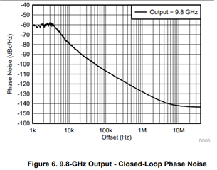

我的客户 正在尝试使用 LMX2592降低环路带宽。 数据表中的下图显示了~4kHz 闭环带宽:
此测试使用了哪些环路滤波器组件值?

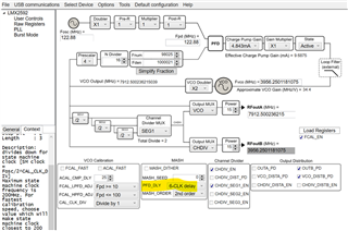

    对于某些频率设置、PLL 锁定(LED 亮起)、但与正确频率的偏移(较低)为~ 30MHz。 客户仅在 PFD 延迟设置为6个周期时才会看到此情况。  如果使用4个周期、则偏移量会消失。  下面是他们正在使用的 TICSPro 设置、显示了频率偏移。
    这是此器件的已知问题吗?
    康妮

    6 clk 周期是数据表的建议值、如果未正确设置、该寄存器可能会影响相位噪声和 PLL 锁定。
    在6 clk 周期和4 clk 周期中、输出信号是如何的? 我希望会有一些差异。
    如果4-clk 周期工作得更好、我不反对使用该值。
    BTW、FCAL_HPFD_ADJ 未正确设置、它应等于0x1。

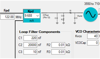

    下图适用于客户 PCB 上的 LMX2592、并由其软件控制。  随附了电路板上器件的回读文件(请注意、显示的是 R69和 R70)。  这些寄存器设置与评估板的设置一致。  30kHz 偏移下的环路增益显示出接近10dB 的变化、而调谐频率变化仅为10%。 在评估板上使用相同的环路滤波器组件、它们不会看到这种巨大的增益变化。  是否有任何关于导致这种情况的建议?

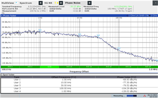

    低频、‘显示30kHz 时的相位噪声“峰值”:
    下面显示了30kHz 偏移时的环路增益随调谐频率变化(黑色线迹为8512.5MHz、蓝色7962.5MHz):
    编程看起来是正确的、但高频下衰减降低(更高的环路增益)会导致30kHz 偏移下的相位噪声更高。  请注意、在高频和低频之间、我们可以看到30kHz 偏移相位噪声在高端逐渐增加到10dB  唯一改变的是调整频率*。
    *最低频率确实会将相位检测器频率改变为所有其他频率的一半,以符合最小分频器设置。  环路滤波器:
    当 PLL 被调谐至 PLL 以外的更高频率时、其系统中的任何内容都不会改变。  如有任何帮助解决此问题、我们将不胜感激。

    FCAL_HPFD_ADJ 在8512.5MHz 设置下不正确、这可能会导致校准错误。
    TICS Pro 和 PLL SIM 分别假设 VCO1和 VCO2为7862.5MHz 和8512.5MHz。 它们的 Kvco 相似、因此当 FPD 减半时、环路带宽应减半。 在 PLL SIM 中、7862.5Mhz 和8512.5MHz 时的环路带宽分别为8.04kHz 和13.63kHz。
    然而、从寄存器回读中、在两个频率上选择了 VCO2 (来自校准)。
    因此、7862.5MHz 时的环路带宽变为5.8kHz。 由于两个频率的相位裕度都大于75度、因此它们的相位噪声图实际上是相似的、因此我们无法从图中得出环路带宽差。
    总之、尽管 FPD 和环路带宽不同、但这些频率下的相位噪声图应该相似。
    关于"hump"、这可能是由于参考时钟。 在上述仿真中、未考虑参考时钟的相位噪声。 如果峰值是由参考时钟引起的、较小的环路带宽可以进一步减小峰值。
    客户是否 在其电路板和 EVM 中使用了不同的参考时钟?
