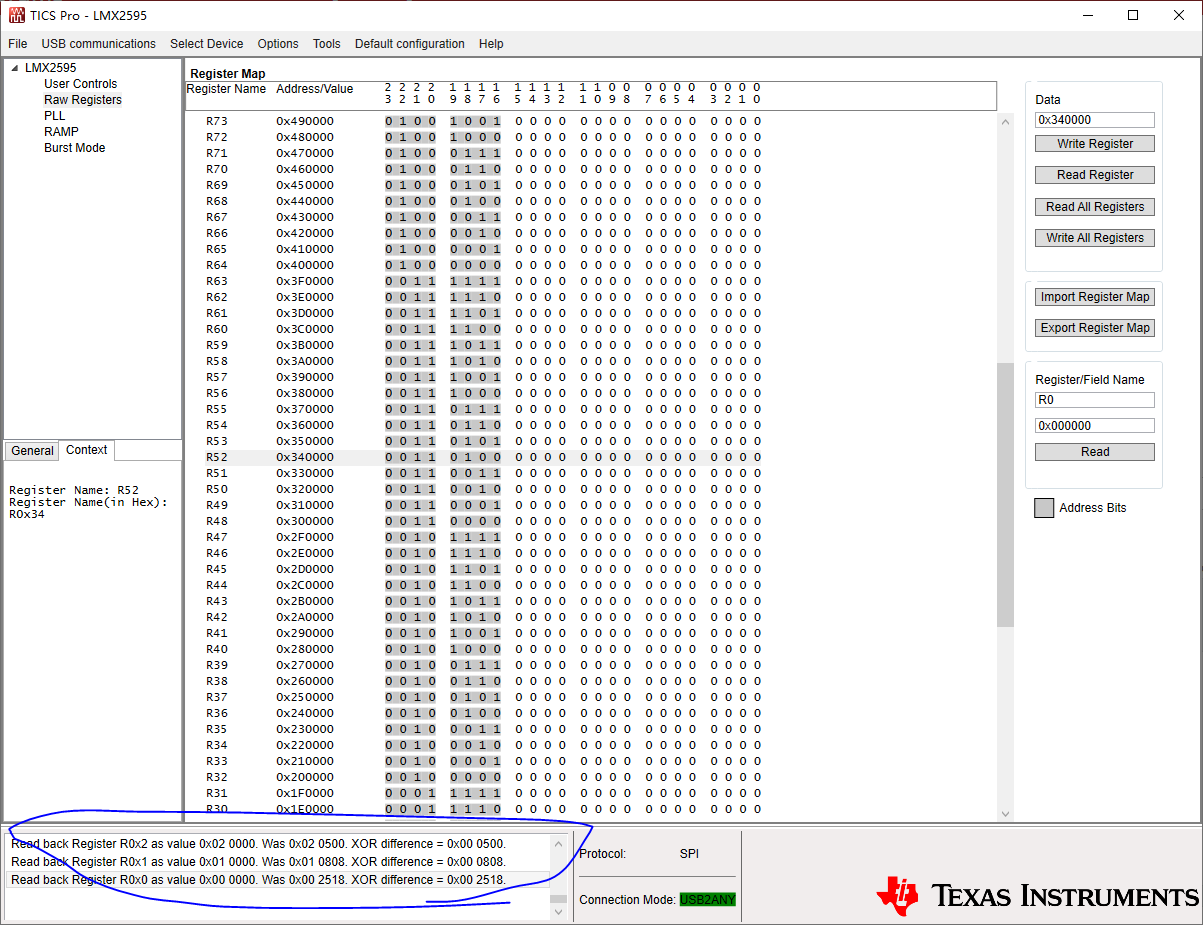

)TICS pro (__LW_AT__v1.7.0.0)将 EVM 设置为默认模式(2019-3-29 μ A
锁定指示灯 LED 不工作。
将 MUXOUT_LD_SEL 设置为回读时
所有寄存器读回都是0。

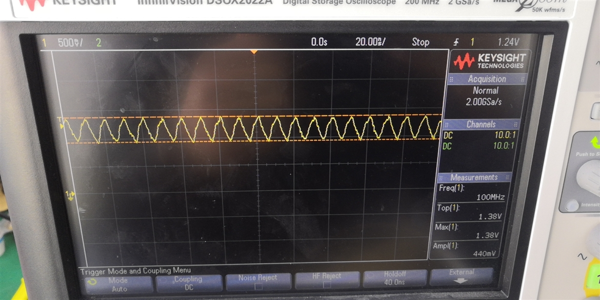

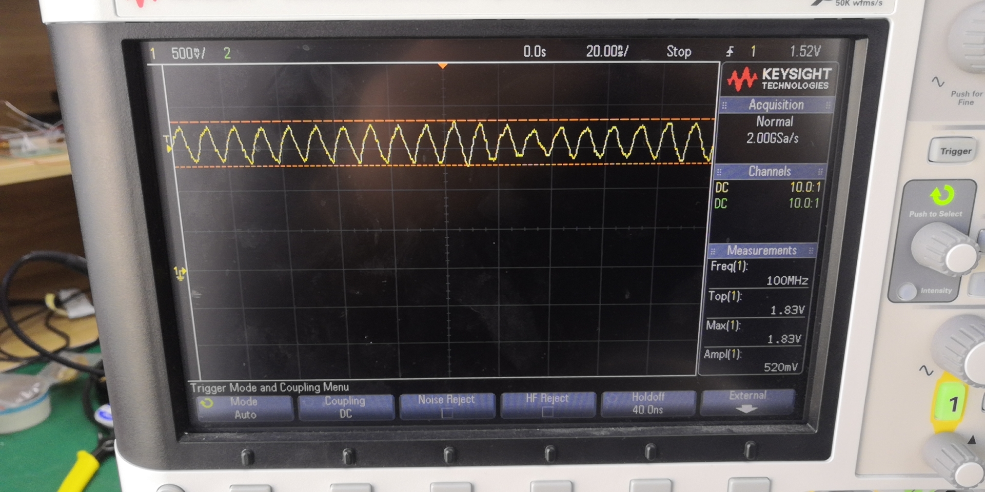

    -板载100 XO 的信号应该正常
     C14(电容)μ F 之前的100M 信号、如下所示:μ F
    C14(电容)后面的100M 信号、如下所示:μ F

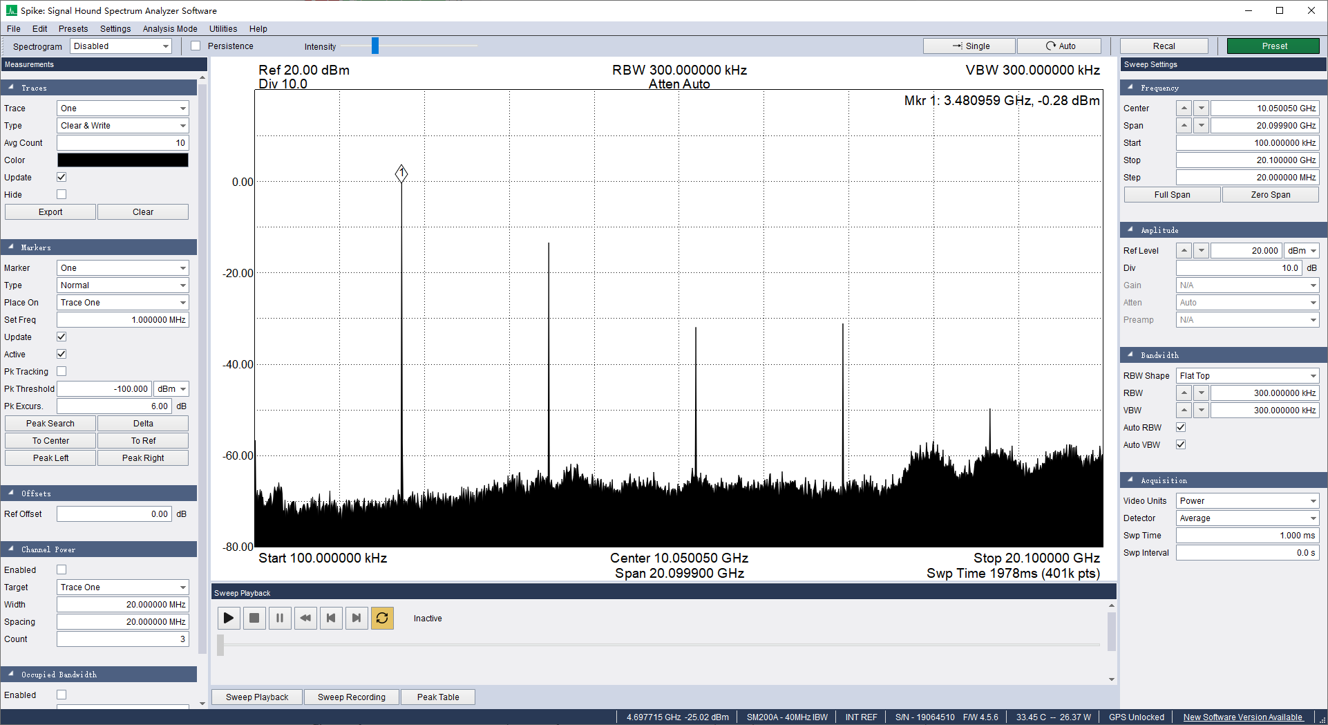

    :LED 不亮,Ω、而7GHz 信号显示在下面 Ω

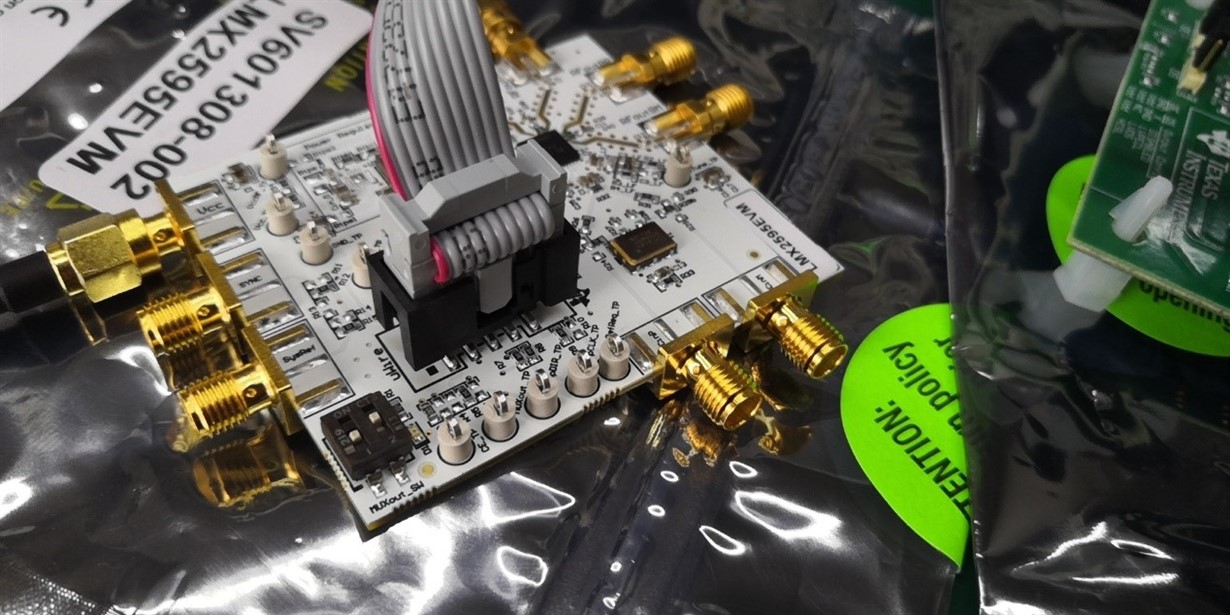

    在板载 XO 周围拍摄一张照片。 我想检查是否存在制造问题。

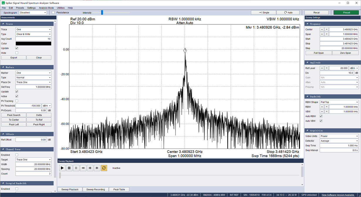

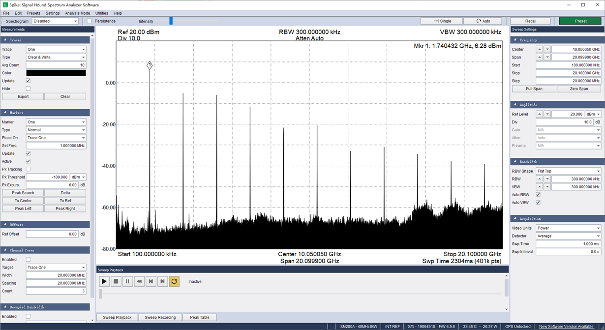

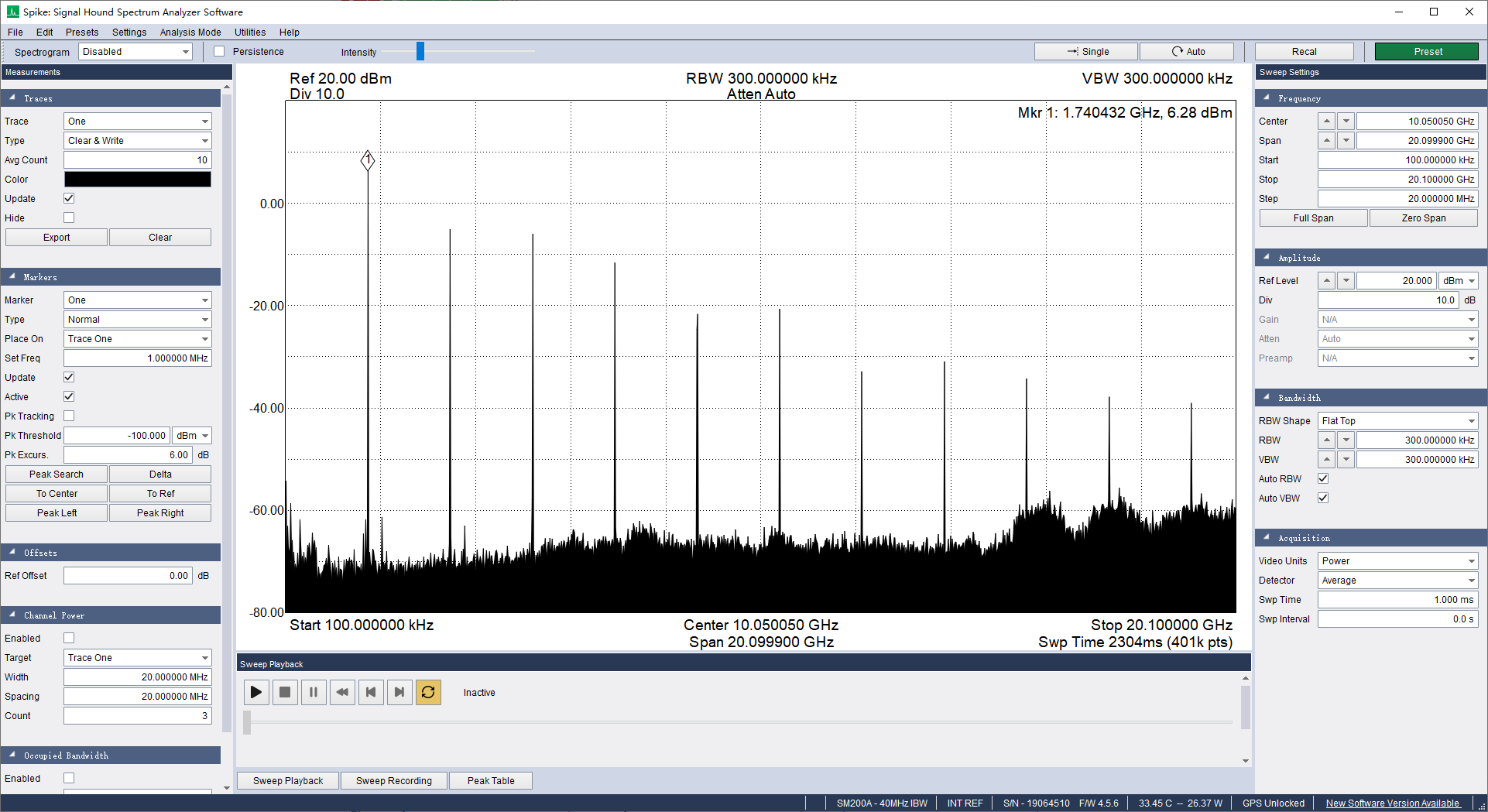

    将 RFoutA 设置为1G,信号如下所示:
    将 RFoutA 设置 为2G、信号如下所示:
    它还没有锁!!!
    板载 XO 周围的 pothos:
    希望 Mouser electronics 用新产品替代我。 如果我更改 电阻以使用 外部参考时钟、我的请求可能会被拒绝。 那么、您能否 证明此 EVM 已损坏?
    您好,金京
    1GHz 编程、但具有1.74GHz。
    编程2GHz、但具有3.48GHz。
    我认为、在将 VCO 编程为新频率后、您没有校准 VCO。
    将其编程为1GHz 后、您是否写入了所有寄存器? 如果没有、请在菜单栏中单击 USB communications (USB 通信)、然后单击 Write All Registers (写入所有寄存器)。 您能否尝试返回您得到的结果?
    BTW、电路板看起来不错。
    尊敬的 Noel Fung:

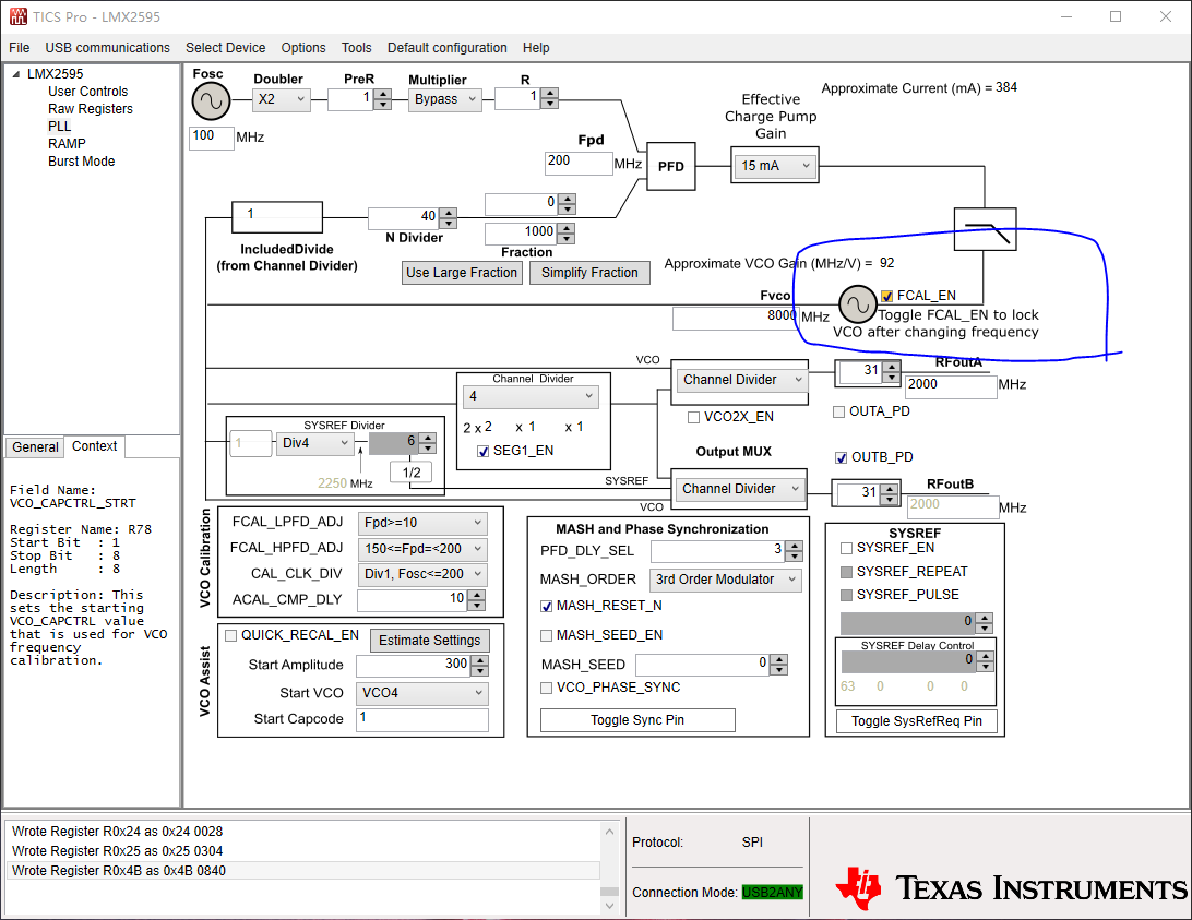

    这次、
    编程1G、但得到1.437G。  (不同于上次时间)
    对2G 进行编程、但得到2.874G。(与上次不同)
    -每次我更改频率时,我都会选中 FCAL_EN 复选框->取消选中该复选框,并 写入所有寄存器。
    您好,金京
    为了启用 VCO 校准、FCAL_EN 必须等于1。
    建议始终保持 FCAL_EN=1。 每次更改频率时、只需写入所有寄存器即可。

    每次 更改频率时、我始终保持 FCAL_EN=1、然后写入所有寄存器。
    BTW、TICS Pro 显示、在更改频率后应切换 FCAL_EN 以锁定 VCO。
