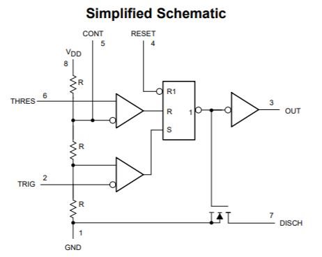

我使用计时器为高频变压器生成开关频率、请参阅下面的电路图。 2fw 连接到 D-Flip-Flop 的时钟输入、其中 qn 连接到其输入 D。因此、它会将2fsw 停止到 fsw。
我必须知道哪个开关频率范围是可能的。
因此、我进行了以下误差计算、 包括数据表中的传播延迟时间和 VIT 与 VI (TRIG)容差。
频率范围非常大。 室温下测量的开关频率为268.12kHz。 因此它非常接近278kHz 的经计算值。
我想知道 VIT 是否具有最大值 电压值为3.9V、而 VI (TRIG)的最小值为1.26V。
或者、当 Vi (TRIG)=3.9V (MAX)时、Vi (TRIG)=2.06V (MAX)吗?
非常感谢您的帮助。

    VIT 和 Vi (trig)的最小/最大值来自内部电阻分压器中的电势不匹配。
    因此 、根据不匹配情况、VIT 处于其最大值时、Vi (trig)可能处于其最小值。

    V (TRIG)触发电压全范围= 1.26..1.66..2.04V (+/-24%)
    VIT 阈值电压全范围= 2.7.3.3.3.3.3.8V (+/-18%)
    这个容差使得我的应用的频率范围非常大214.278.396kHz。 因此、我无法使用该 IC、因为我的高频变压器无法用于该范围。
    为什么电阻分压器如此不准确? 现在电阻器具有1%的肥皂5%、但不具有24%?

    我问了一位同事、他说电阻器(实际上是基于 FET 的电阻器)非常匹配。 您可能会看到更接近典型值的值、但遗憾的是数据表中的最小/最大规格很宽。 LMC555具有稍小的容差、但我怀疑它可能仍然太宽。 如果精度是一个大问题、我们通常建议 将纳瓦级计时     器用于低频应用、并将晶体振荡器或逻辑多级纹波计数器用于高频应用。

    因此内部电阻器匹配良好、您可能不会看到太大的变化、但25°C 行中给出的规格不包括任何温度漂移。 因此、这将仅来自生产变化。 如果您查看下面的行、将给出整个温度范围的最小/最大范围。 我没有温度漂移规格、但您可以看到它在25°C 值的100mV 范围内。
    LMC555提供温度值为75ppm/°C 的计时偏移、其市场上具有出色的温度稳定性。
