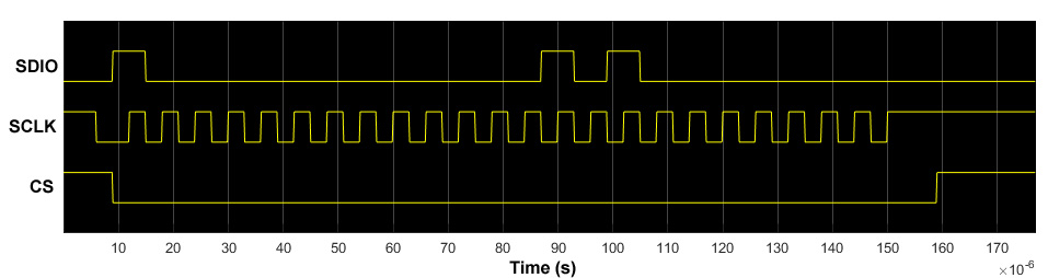

我一直使用具有板载 LMK04832的定制开发 PCB。 我尝试 通过 SPI 对 LMK04832进行编程已经有一段时间了、但即使通过最简单的测试也无法获得任何响应。
我已完全验证芯片是否通电、所有 SPI 控制线都位于正确的位置。 我已尽可能地剥离我的测试-以下示波器输出仅发送两个数据包、间隔为500ms。 所有信号均为3.3Vpk-pk、SCLK 约为166kHz。 第一个是 复位 cmd (将 val 0x80写入 addr 0x0000)、第二个只是尝试读回 ID_PROD 的 LSB 的值(期望 addr 0x0005的 val 0x63)。 您可以看到、LMK04832没有响应。

    是否有任何方法(如使用曲线示踪剂)来确认 IC 的焊降性能良好?  这是在多个电路板上发生的问题、还是您只有一个电路板?
    您上面显示的图、您提到它们是示波器输出... 我看不到电压。  我假设这是一些 SPI 总线分析模式。  阈值设置为什么/波形实际实现的高电压是多少?

    感谢所有的帮助-我认为我的主要问题毕竟是复位引脚。 我今天做了更多的测试、看起来我使用的编程器也有一些问题、似乎加载 SDIO 引脚的次数比获取输入时应该多。
    在切换到另一个编程器并将复位拉低后、所有的一切都被整理了-这真的很值得一看。 再次感谢您对此提供的帮助。
