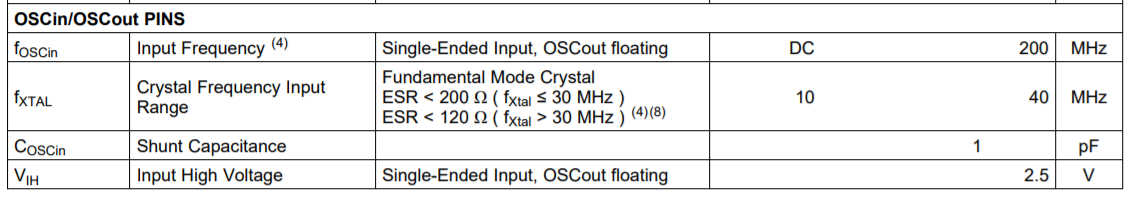

OSCin 引脚上的单端输入的 VIH、MIN 电平是多少?

    OSCin 用于 XTAL 输入、而不是 XO (晶体振荡器)输入。 内部晶体振荡器电路驱动连接到这些引脚的外部 XTAL 并生成输入信号。
    Vibhu
    您好、Vibhu、
    我指的是 d/s 第7页的底部。 OSCin 可在 OSCout 浮动时支持单端输入。
    我们需要知道 Vin.Min 的电平是多少。
    ~Jason
    您好 Jason、
    您能否描述一下您的应用、为什么要将 OSCin 输入用于单端时钟? 当使用一个单端输入时、建议使用 CLKIN 而非 OSCIN。
    "图8. 《使用单端外部时钟驱动 OSCin》和上面的段落可能很重要。

    客户选择 OSCin 作为单端基准输入的两个原因。
    1) 1)使用户链接到振荡器输入的引脚名称。
    2) 2)请参阅图8
    实际上、它们已经有一个使用相同方式和工作方式的板。 它们对 lmk00105和 OSC 使用3V3偏置电压。
    现在、他们有一个新的电路板设计、但可用的偏置电压仅为2.5V 和1.8V 选项。
    因此、这就是客户要求 VIH、Min 为 OSCin 确保 LMK00105能够识别高/低电平的原因。
    再说一次、问题仍然是在 VIH、min 请提供建议。
    ~Jason

    除了等待 OSC 引脚上的响应、使用单端基准时钟输入在 CLKIN 引脚上的 VIH、MIN 是多少?
    ~Jason
    您好 Jason、
    对于 CLKIN、您可以遵循 VI_SE 规格。
    摆幅必须介于0.3和2Vpp 之间。
