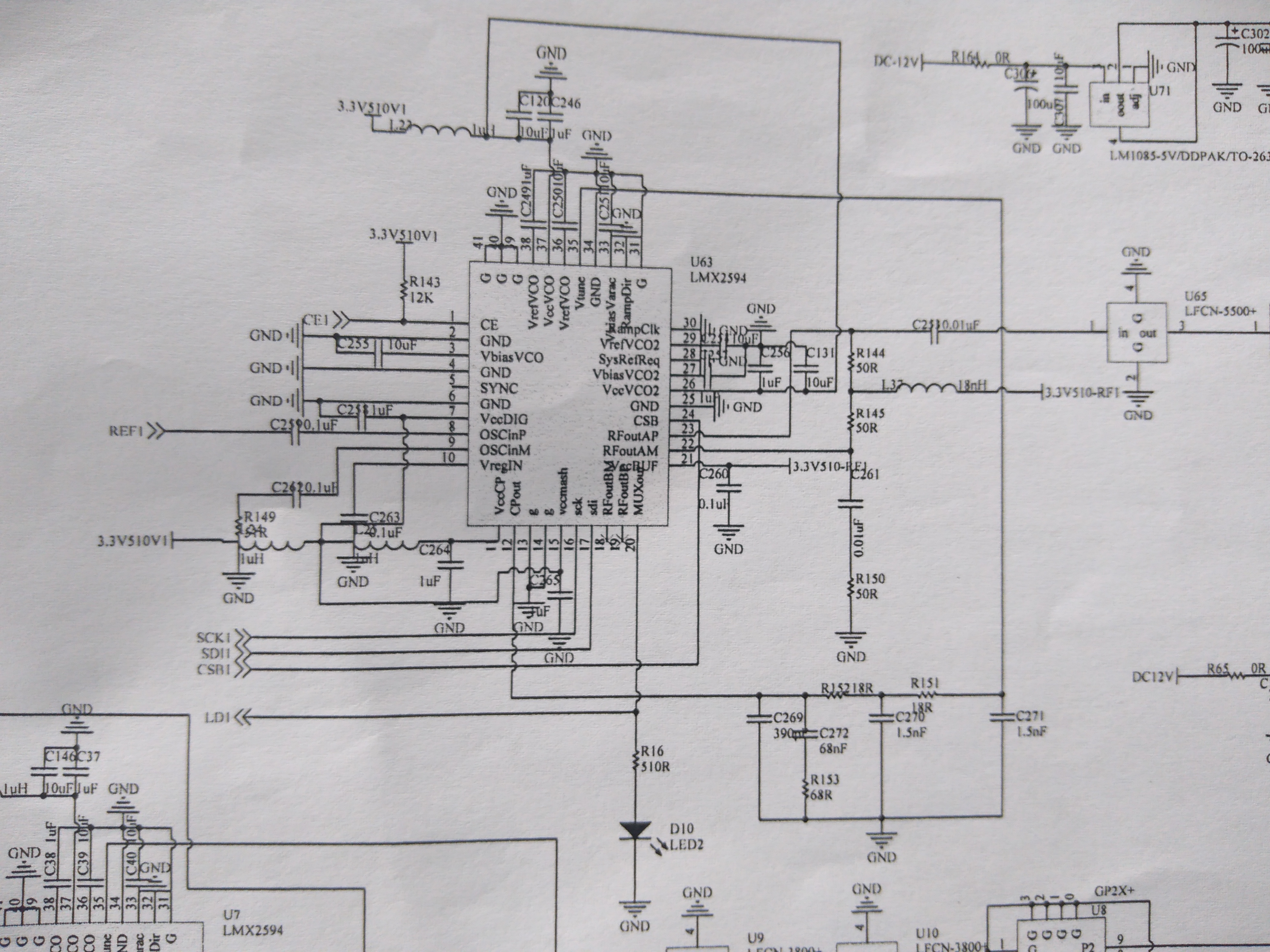

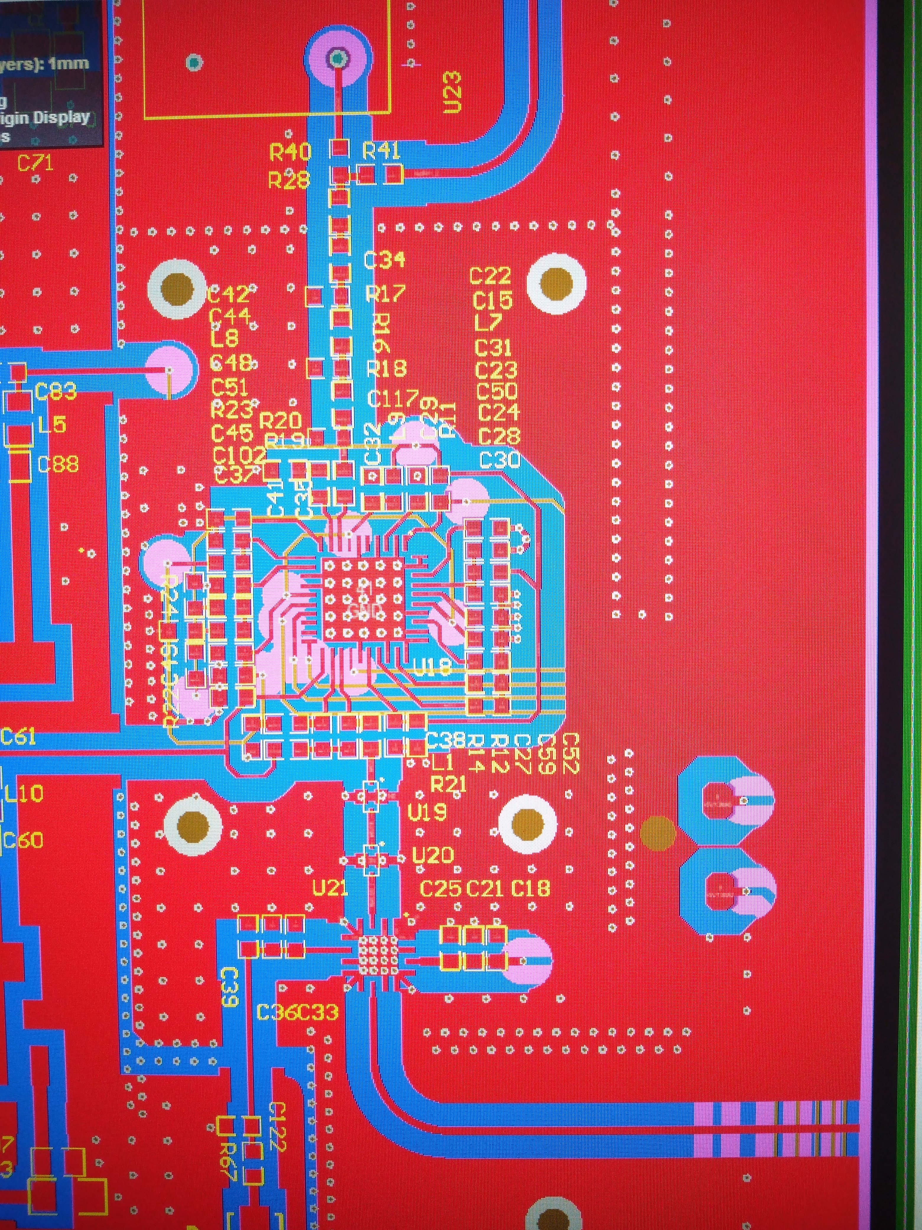

我有一个使用 LMX2594的项目、在测试过程中、输出功率无法达到数据手册的标称值、请帮助了解原因。
以下是我的 PLL LMX2594的原理设计和 PCB 设计。 目前、PLL 的输出频率为8.375GHZ。 输出端口的差分上拉电阻为50R。 电感器已尝试18nH 和1nH。

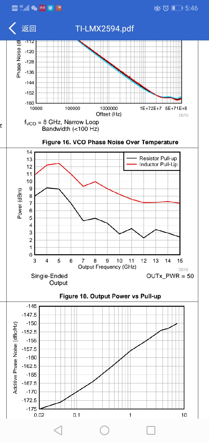

配置程序会更改输出功率、但输出功率永远无法达到数据手册中的输出功率值。
输出大约为10dB 乘-5dBm。 我还尝试将50R 电阻替换为1uH 电感器、从而导致输出功率更低。
请帮助检查方案设计中是否存在任何问题。 谢谢!
    Hllo、
    对于输出功率、这是 在器件输出引脚上定义的。 如果您考虑8GHz 时输出迹线的损耗、这可能会更接近预期的 PoUT。
    您好、Blanche、
    在 R144、R145和 L37的结处、您应该在那里放置一个并联电容器以对电源进行去容保护。 此外、请查看 LMX2594EVM 用户指南中的 BOM、我们使用了一些特殊材料来连接上拉电阻器和去耦电容器。
