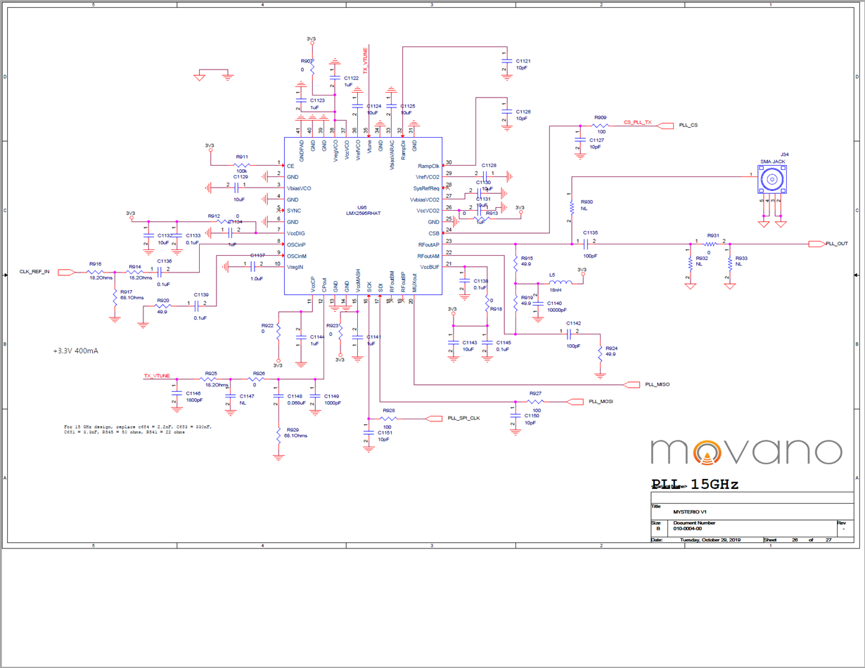

我们已将 PLL 编程为15GHz、需要 PLL 输出7-10dBm 功率。 我们如何从 PLL 获得最大输出功率?
请参阅以下原理图、其中一个滤波器已更改。
    您好 Hilary、
    要获得更高的输出功率、应使用电感器上拉而不是50Ω Ω 上拉。 请参阅数据表中的图23。
    BTW、如果您的应用仅高达15GHz、则可以使用 LMX2594。
    Noel、
    如果您看一下原理图、  RFoutAP 上有一个18nH 的电感器上拉电阻器。 我们是否需要在其他地方使用额外的电感器上拉电阻器?
    Hilary
    您好 Hilary、
    如果您讨论的是 L5、这不是上拉电阻器、它是一个交流电阻器。
    有关射频输出缓冲器上拉的详细信息、请参阅数据表第8.1.4节。
    Noel、您好!
    我将 TI 评估板编程为输出15GHz、并在 RFoutA 上看到-7dBm。 使用我们的板、我看到-20dBm 的值。
    我随附了评估板(100MHz)和评估板(40MHz)寄存器文件。 也许我没有正确地对它们进行编程。
    Hilary
    e2e.ti.com/.../15GHz_5F00_40MHz_5F00_clk_5F00_HexRegisterValues.txt
    e2e.ti.com/.../15GHz_2D00_100MHzRef_5F00_HexRegisterValues.txt
    您好 Hilary、
    R20 0x14C048 -> VCO_SEL = 0无效。 建议将其设为0x14E048。
    R17 0x110000 -> VCO_DACISET_STRT = 0不是一个好选择。 建议将其设为0x11012C。
    其他建议:
    请参阅表34以了解 SEG1_EN 的用法。
    使 OUTB_MUX = OUT_MUX、有关详细信息、请参阅数据表第7.3.7节。
    Noel、
    15GHz 时、我们从 PLL 获得的最大功率为-5dBm。  我们仍然保持大约11dB 的短路。  数据表的第8.1.4节建议了上拉配置以实现更高的功率。  对于单端15GHz 输出、建议使用电感器或50欧姆薄膜电阻器作为上拉组件。  该频率下的最佳电感值是多少?  如果我们使用数据表中列出的电阻器、我们是否仍然需要电感器作为直流块?
    您还能评论一下我的原理图中使用的滤波器值吗?  我使用 PLLatinum Sim 得出这些值、但不确定它是最佳设计还是在 EVM 板上使用相同的滤波器。
    Hilary
    您好 Hilary、
    对于电感器上拉、我们建议1nH 至3nH 电感器。 我们已经尝试了以下电感器。
    电感器 供应商 器件型号 SRF (MHz) RDC (Ω)
    1nH 东光 LL1005-FH1N0S 10. 13599 0.1.
    3.3 nH 东光 LL1005-FH3N3S 10. 6800 0.19.
    要使用电感器上拉、只需将 R915、R919替换为电感器即可。
    您能给我发送您的 PLL SIM 文件吗? 您正在尝试优化什么? 相位噪声、抖动、杂散等?
    Noel、
    我们仍然看到电路板上的输出功率大于-5dBm。 我们有一个单端输出端口,端口 A 配置。 我已使用 VCO2x_EN=0和 VCO2x_EN=1配置 PLL 并使用适当的 OUTx_PWR 设置、并且输出功率没有差异。 我们尝试添加1nH 电感器上拉电阻器和50 Ω 电阻器、以查看我们是否可以获得任何增加的输出功率、但不能获得任何额外的功率。 为了使电路板正常工作、我们需要将 PLL 编程为15GHz、并使输出功率大于5dBm。 是否可以安排电话会议?
    Hilary
    您好 Hilary、
    测量输出功率时、是否移除了 C1135或 R931? 您是否将信号交流耦合到测试设备?
    我们可以审查您的 PCB 布局吗?
