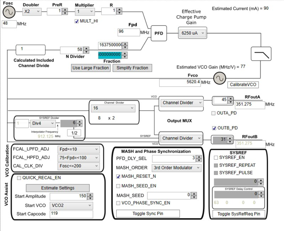

我们 打算在  VHF 和 UHF DMR 项目中使用 LMX2572。 现在、我们 将尝试优化 LMX2572的相位噪声和杂散性能。  参考频率为 48MHz CMOS TCXO、其他电路元件也是您推荐的。 我们观察到一些相位噪声和杂散问题、如图1.1所示。
图1.1.
  在图1.1中、载波频率为351.275MHz。 我们 在   该频率下测量了两个不同的相位噪声图。
下面 的图1.2显示了-TICS Pro 黑色迹线参数。
图1.2.
如图1.2所示、分数分母设置其最大值(2^32-1)。 因此 、射频输出和 VCO 频率存在少量偏移。 因此、相位噪声会降低。
- 下面     的图1.3显示了 TICS Pro 绿色曲线参数。
    图1.3.
 在这种情况下、小数分母设置为3000000000、因此射频输出频率和 VCO 频率处没有偏移。  最终 、相位噪声不 会降级。 但是  、在这种情况下会有很多杂散。
但是、在某些频率下、我们 可以在没有任何杂散的情况下测量良好的相位噪声。
总之、 VCO 频率的小偏移为何会对 相位噪声产生剧烈影响、我们如何在输出频率下解决杂散问题而不会出现任何相位噪声降级?
Gündüz μ A。
    您好,Gunduz,
    在第二种情况下、您可以得到"精确"的频率输出。 这是因为您使用的 DEN 值是48MHz 的整数倍。 虽然 DEN 很大、但您可以单击"Simplify fraction (简化小数)"按钮、您会看到、事实上、DEN 可以简化为240。 由于 DEN 不大、混频(小数)引擎将产生大杂散、因为引擎正在尝试使用有限的"模式"组合生成小数。
    在第一种情况下、DEN 不是48MHz 的整数倍、无法简化。 因此、混频引擎具有大量的模式组合来创建小数。 因此杂散是随机的、其振幅会减少并分布在频谱上、进而增加相位噪声。 这或多或少与扩频技术的效果相似。
    在该特定通道中、杂散是由 FPD 造成的。 您可以更改 FPD 以避免杂散。 例如、禁用倍频器。 设置 PreR=2、MUL=3。 然后杂散会消失。
