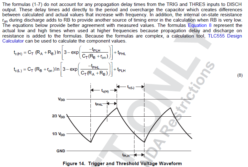

在 50%占空比振荡器模式下、LMC555的计算和实际(测试)频率输出匹配存在一些问题。
频率计算公式为:f = 1/(1.4 * RC * C)[数据表第16页:LMC555 SNAS558M–2000年2月–2016年7月修订版]
我们使用了以下组件:
RC = 4.7 MOhm;C = 1.8pF
f = 1/(1.4 * 4.7e+6 * 1.8e-12)= 84、431Hz
f (测试)= 22、500 Hz
但是、对于其他 组件:
RC = 8kOhm; C = 1070pF;
f = 1/(1.4 * 8E+3 * 1.07E-09)= 83、445 Hz
f (测试)= 84,200 Hz
有什么想法、可能会出什么问题?

    您是否考虑过 LMC555计时器引脚和电路板走线的寄生电容?
    我尚未在 LMC555计时器引脚上测量电容、但类似的 TLC555计时器在引脚2和6上具有2pF 的电容、总共为4pF。
    在8k 欧姆时、(VDD - VOH)和(VOL - GND)之间可能存在差异、从而使输出略高于50%

    我们没有测量如此低电容的设备。 我们使用4.7pF 和可变电阻器测试了 LMC555、以根据变化的 R 创建频率图
    此外、数据表中的公式似乎没有考虑电压与。 我认为这是错误的。
    只要外部电容器远远大于电路板和 LMC555电容、寄生电容就无关紧要。 虽然100pF 更好、但我建议使用至少47pF 的电容。
    555计时器的迟滞阈值为1/3 VDD 和2/3 VDD、计时电容上的斜坡速率也基于 VDD、因此电源电压的值无关紧要。

    我们有4个 DIP 板、用于使用 LMC555进行测试。
    我们已配置测试板、C = 47pF、R = 126kOhm。
    Vs 稳定1.8V、来自 A 稳压器
    根据公式 f=1/(1.4 x R x C)、我们应该得到120、616 Hz、实际上、我们得到的是83、200 Hz 至84、600Hz
    我们在这里迷路了。 如何计算 R 和 C 在大规模生产运行时的实际值?
    此外、如果电容器具有容差5%、则产生的频率将波动10%。 这对我们来说太多了。 TI 是否还有其他任何具有更稳定输出的时钟? 最好没有用于频率调谐的电容。
    用户、
    1.8V 接近 LMC555工作电压的底部。 因此、传播延迟将大于其他电源电压。 可以进行多次尝试调整、但差异可能太大、无法满足您的需求。
    晶体和驱动器可能会更好地工作。

    您可以尝试在84.2kHz 下使用180pF 和41.2k 欧姆
    我在175pF 和42.2k 欧姆的情况下测量了84.46kHz 的频率。 180pF 中心、使 Rcenter=40.9k。
    41.2k 是电容器1%电阻器。 这是计算周期与实际测量值之间的1.5us 差值。
    如果差异变化+/-20%(合理估计)、则范围为82.1k 至86.4kHz

    感谢您的测试。 如何在 C=180pF 和 RC=41.2k 欧姆的情况下计算 f=84.2kHz?
    公式为:F = 1/(1.4 * RC * C)[数据表第16页:LMC555 SNAS558M–2000年2月–2016年7月修订版]
    RC = 41.2kOhm;C = 180pF f = 1/(1.4 * 41.2e+3 * 180e-12)= 96、317Hz
    Vlad
    Vlad、
    为了获得初始测试值、我使用了 TLC555设计计算器电子表格。 它适用于2个电阻器和引脚7、因此对于1个电阻器引脚3的使用不完全准确。 这为我 提供了一个基准测试的起点。 我有一个设置、可以在其中轻松更改值、并微调电阻器值。
    e2e.ti.com/.../Copy-of-TLC555astable_5F00_b.xls
    Vlad、
    这里是 RA、RB、C A-stable 的公式、但需要知道 TPLH 和 Tphl、它们不在 LMC555的数据表中。
    对于50%的电路、Rb = RC 和 RA = 0
