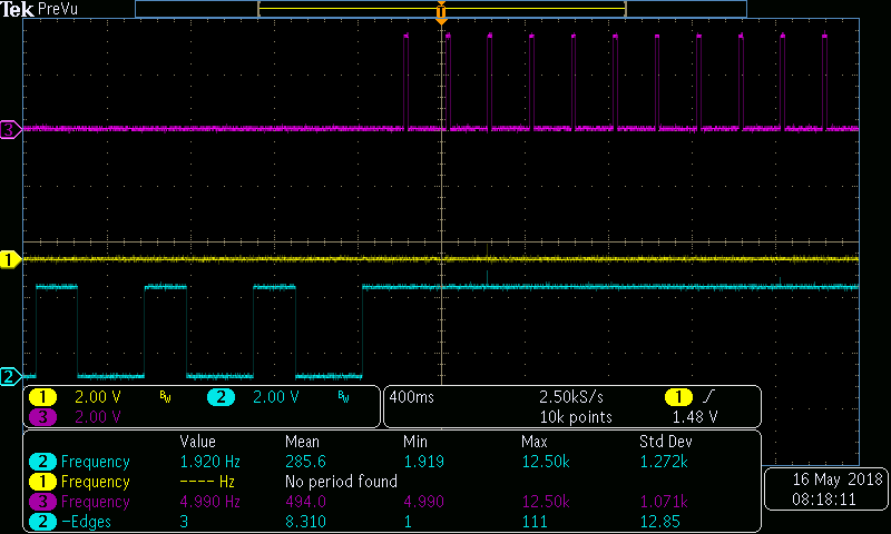

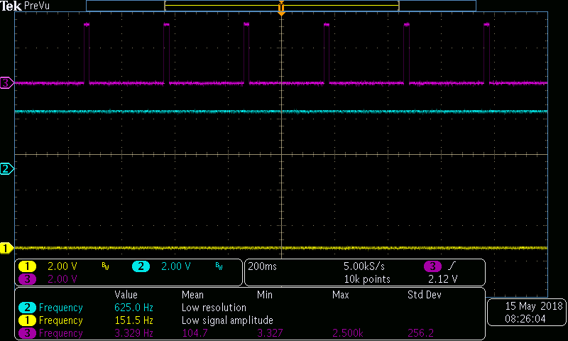

    通道
    您好、Lane、
    感谢您的回答。 请参阅随附的一些示波器捕捉器。
    (1)黄色-完成
    (2)蓝色- RSTn
    (3)粉色- WAKE

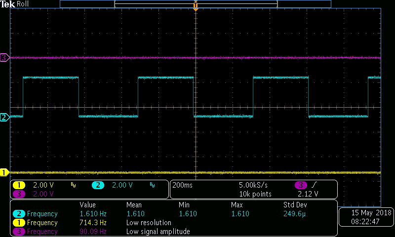

    下面您可以看到 RSTN 按预期工作。

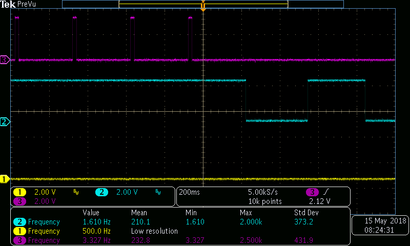

    但下面这里是在完成时不存在输入的唤醒切换。
    在这里、唤醒切换停止、RSTn 切换再次恢复、但未完成任何活动。
    在这里、唤醒切换停止、并且任何信号上都没有活动!
    我希望这会有所帮助。 我无法完全理解可能发生的情况。
    Jason

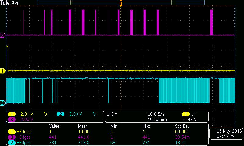

    请在下面查看您请求的原理图和屏幕截图。 最后一个屏幕截图是原始部件上 RSTn、WAKE 和 DONE 信号的大约15分钟捕捉-以了解活动在每个信号上退出和更改的频率。
    Jason
    您好 Jason、
    感谢您分享这些信息。 我进一步研究了这一点、并结合您的发现、您使用的第一部分很可能是错误的。 我无法在这里重复这个问题、我也看不到您的原理图有任何问题。
    现在、我将关闭该线程。 如果您在其他器件上继续观察此问题、请告诉我、我们可以进一步调查。
