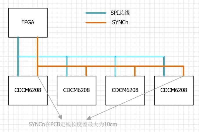

1.以前使用 CDCM6208是正常的。
SPI 总线配置如下:
REG[00]      : 0x01b1;
                    REG[01]      : 0x000c;
                    REG[02]      : 0x0013;
                    REG[03]      : 0x08f5;
                    REG[04]      : 0x60CF;
                    REG[05]      : 0x0023;
                    REG[06]      : 0x0009;
                    REG[07]      : 0x0023;
                    REG[08]      : 0x0009;
                    REG[09]      : 0x0003;
                    REG[10]      : 0x0090;
                    REG[11]      : 0x0000;
                    REG[12]      : 0x0003;
                    REG[13]      : 0x0090;
                    REG[14]      : 0x0000;
                    REG[15]      : 0x0003;
                    REG[16]      : 0x0090;
                    REG[17]      : 0x0000;
                    REG[18]      : 0x0003;
                    REG[19]      : 0x0090;
                    REG[20]      : 0x0000;
目前,不同部分之间的 SYNCn 信号由 FPGA 提供,该信号与 CDCM6208的每个部分链接在一起,而线长的差值约为10cm。 在 SPI 发送配置信息时、SYNCn 信号被下拉。 传输过程中的低电平;所有传输完成后、100ns 将生成上升沿。

    随附了我的方框图、谢谢
