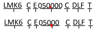

TI 可以确认(订购)该振荡器的器件型号吗? 数据表的第5部分指定了6位数字(将50MHz 的示例给出为"050000")、但网页订购信息列出了包含5位数字的器件。
我想查看库存并订购 100MHz 器件。 (LMK6HA100000ADLE)。  该网页显示了只有5位数字的器件(LMK6HA10000ADLE) 是10.000MHz 还是100.00MHz?
谢谢。
马里奥
    嗨 Mario、对于100 MHz 订单、LMK6HA100000ADLE 非常合适。 我复制了有关 LMK6H 的 PME、在此情况下、他想就命名惯例提供进一步意见。
    胡安
    你好,Mario,
    让我再添加一些背景。
    在 LMK6xx BAW 振荡器型号发布之前、我们用5位数字表示频率。
    然后、我们将其更改为6位、以允许3个小数位频率、例如24.576MHz。
    因此、2023年1月之前系统中生成的所有部件号都有5位数字、2023年1月之后的所有部件号都有6位数字。
    需要注意的关键一点是、两种情况下的小数位都在第三位之后。
    新数据表中的附加数字和新器件型号命名只是额外的小数位。
    LMK6HA10000ADLE 为100MHz。
