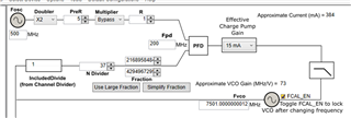

  我构建了一个 LMX2594合成器,如下所示,参考信号来自2.5GHz BAW 振荡器,遵循一个可编程分频器:
  我们可以为不同的输出频率选择不同的基准频率、以减少整数边界杂散。 但是、对于附近的7500MHz 输出、即2.5G BAW 振荡器的三倍、选择非整数基准频率似乎是无用的。
  例如、我尝试了以下设置。 都具有相似的杂散水平、这是不可接受的。 似乎还有其他机制主导杂散生成。 这能是什么? 如何减少这种情况下的杂散水平? 谢谢。
马丁
    尊敬的 Martin:
    在您的第一个配置中、您得到了什么杂散频率? 我实际上不包含此配置的杂散。
    第二个配置、当然会有500kHz 和1MHz 杂散。
    第3种配置无效、因为倍频器和倍频器不能同时使用。

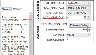

      此外、您能否在此配置中为以下参数提供最佳设置。 有什么规则吗? 我所做的就是尝试。
    马丁
    尊敬的 Martin:
    VCO 校准:这些寄存器设置应与 FPD 和 fosc 匹配。 您可以将鼠标悬停在配置框上以查看左侧窗口中的说明。
    VCO Assist:除非要使用完全辅助、否则请保留这些设置。 有关详细信息、请参阅数据表第7.3.6.1节。
    MASH 和相位同步:有关 PFD_DLY_SEL 的建议值、请参阅数据表中的表2。 我们可以选择不同的 MASH_ORDER 来优化杂散。
