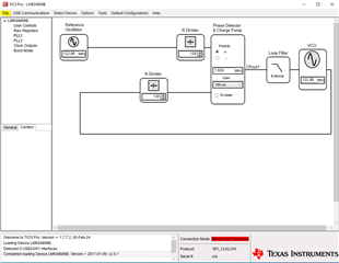

    您好、William、
    您可以通过图片查看 LMk04806的寄存器配置吗。
    Gary、
    我看着你的注册,并在一周结束时回到你。
    将会
    Gary、
    很难使用此映像来确定 问题的根本原因。  我曾尝试将它们插入 TICSPro 来查看配置情况、但看上去并不能锁定。  但您要正确地实现配置锁定吗?

    您好、William、
    下面是我的客户提供的 LMK04806配置文档。 他们可以在自己的电路板中实现时钟锁定、而不能在 TI EVM 中锁定时钟。
    e2e.ti.com/.../LMK04806-config-which-can-not-be-locked-in-TI-EVM.tcs
    Gary、
    我将进行深入研究、并使用 EVM 尝试实现锁定。 我会在周三之前回复您。
    将会
    Gary、
    通过对 EVM 进行测试、我能够找到导致 PLL 无法锁定的原因。
    我注意到 PLL2_N_CAL 设置为12、此时它应与您在 PLL2 GUI 页面中设置为10的 PLL_N 匹配。
    当只将 PLL2_N_CAL 写入12时、锁定没有 丢失。  但是、当写入  PLL2_N_CAL 至12然后重写所有其他寄存器时、会失去锁定、因为 VCO 被触发进行重校准并且 PLL2_N_CAL 和 PLL2_N 的 值与它们应该的值不同。
    如果您需要更多帮助、请告诉我。
