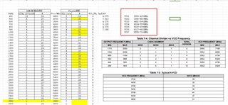

我们无法 在数据表中提供有关 LMX2582的 VCO 内核范围的任何信息、LMX2594数据表中提供了该表、您能提供吗? 谢谢。
    尊敬的 Zhang:
    不错的地方 这是我们应该在下一次 DS 修订时包含的内容。
    有关 LMX2582器件配置文件、请参阅 PLLatinumSim 中的以下内容:
    VCO1:3550MHz、-4150MHz
    VCO2: 3986MHz -4579MHz
    VCO3:4481MHz、-5092MHz
    VCO4:4924MHz、-5596MHz
    VCO5:5535MHz、-6096MHz
    VCO6:6027MHz、-6632MHz
    VCO7:6555MHz、-7100MHz
    Vicente

    LMX2582有一些问题:
    1.我们根据数据表使用 LMX2582、并记录 N 和 FVCO、但数据表和 PLLATINUMSIM 之间有一些不同、我们不知道哪一个是正确的?
    2.请告知 LMX2582的空腹锁定时间? 我们在 PLLATINUMSIM 中读到它大于10us;
    3. 在配置 LMX2582的初始化时、我按照规格表中的说明配置快速锁定功能、但无法锁定。 您能帮我找出问题所在吗?
    尊敬的 Zhang:
    您的 PLLatinumSim 结果和 TICSpro 结果之间的差异是 VCO 频率的差异造成的
    我插入了这些值、以下两种组合都可能导致500MHz 输出:
    这两种配置都是有效的配置 、但 如果您希望优化相位噪声性能、请始终使用能够产生尽可能低的 N 分频器值的配置。
    通常、我们始终希望通过具有最大 FPD 频率来使用最低 N 分频器-为此、请使用倍频器将 FPD 频率从100MHz 增加到200MHz。
