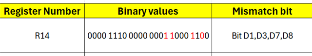

我们可以查询 LMX1214固定寄存器值
如您所见、我在这些寄存器位值下方附加的图像与数据表固定值有误、我们也是 未使用 配置这些寄存器。 请解释。

    例如
    R14  注册、 D0 是多少 "1" 根据您发送的数据表/图像、但我们在我们的文件中获得的是 "0"  即、不匹配 . 请再次检查并恢复。
    尊敬的 Narender:
    R14、D0是 SYNC_LATCH。
    R14、D1为1、那么应将该位编程为1。
    尊敬的 Noel:
    我对上一次答复表示歉意。 它适用于 D1. 不是 D0  位 将 D1位编程为1。 如何编程?
    例如、
    在 R14中、我们必须给出正确的值、如下图中以黄色突出显示的值?

    尊敬的 Narender:
    您说过您不需要 SYNC_LATCH 和 CLKPOS_CAPURE_EN、因此应写入 R14 = 0x0002。
    尊敬的 Noel:
    我知道我们必须设置 R14 = 0x0002。 但在 Tics pro 中、 R14 = 0x018C。原因是什么? 请检查并回复。
    尊敬的 Narender:
    TICS Pro 与数据表匹配。
    请安装最新版本的 TICS Pro、可能是您使用的原型版本。
    尊敬的 Noel:
    我正在使用中 "TICSPro_1.7.6.7.6_29-2024"  仍然会出现相同的误差。 要更快地解决这个问题,是否有可能与我的团队有一个会议?
    这很奇怪、您是否获得了如下所示的相同默认模式值? 您能否提供您的屏幕截图?
    尊敬的 Noel:
    否、我没有获得默认值。 PFA 屏幕截图
    尊敬的 Narender:
    看起来您已从硬盘中加载了特定的.tcs 文件。
    请加载默认模式配置。 从菜单栏中、选择 Default Configurations (默认配置)--> Default Mode (默认模式)
    尊敬的 Noel:
    谢谢、按照您的建议执行操作。 在寄存器上仅找到1个"不匹配" R23位 D6。  其余所有寄存器值与数据表匹配。  请检查并恢复。

    尊敬的 Narender:
    TICS Pro 正确、应将 R23[6]设置为=1以启用 MUXOUT 引脚、从而输出寄存器读回数据。
