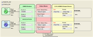

    我看不到原理图有任何问题。 您能否提供器件正常运行且处于错误状态时的 i2c 转储?
    此外、如果将 STAT0更改为 PLL1LOL、那么当器件遇到此问题时、STAT0引脚的电平是多少?
