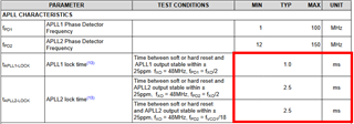

您好、BU、
我收到了客户的2个问题。
1、在 OUT0-7上出现从上电到输出信号的启动时间
2、从 PRIREF 信号输入到锁定的锁定时间以及输出信号的显示方式
尤其是、客户想知道 PRIREF 的1PPS 条件。
您是否有任何数据可以回答这些问题?
Yuki
    尊敬的 Yuki:
    请参阅数据表中的 APLL 锁定时间。 这是启动和稳定输出时钟之间的时间。
    输出到锁相到1PPS 信号所需的时间可能是几分钟。 在1PPS 锁定之前、输出与 XO 输入相位对齐。 1PPS 锁定开始后、输出将在相位上从 XO 输入相位稳定切换到1PPS 输入相位。 在转换(保持至1PPS 锁定)期间、输出不会受到干扰、也不会发生相位中断。 这称为"无中断切换"。
