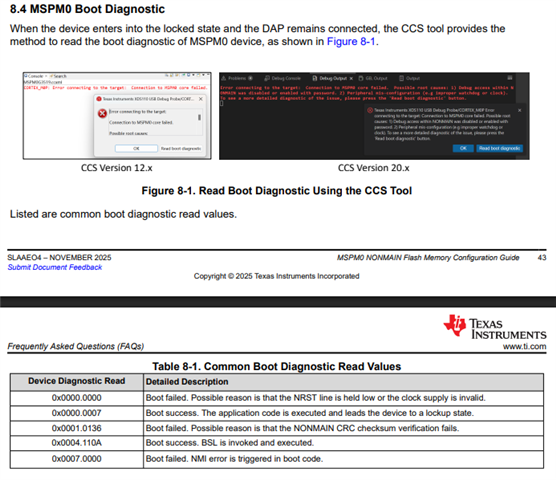

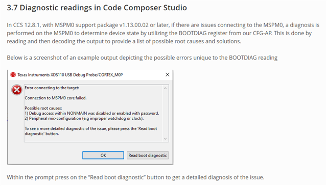

    我建议您检查引导诊断回读值、以确定在 NONMAIN 存储器上会发生什么情况:
    您可以参阅以下文档、查看读回表:MSPM0 NONMAIN 闪存配置指南
    请注意、如果回读为 0x0000.0036(表示 NONMAIN)、则为空并永久锁定。
    有关读取诊断说明、请参阅以下内容: https://dev.ti.com/tirex/explore/node?isTheia=false&node=A__ANk2FOM4WUAtKZQLHOjtNw__MSPM0-SDK__a3PaaoK__LATEST&placeholder=true
    以下是支持软件包链接:
     【常见问题解答】MSPM0-SDK:CCS 12.8.1 的 MSPM0 支持包版本
    (CCS 20 直接支持它)

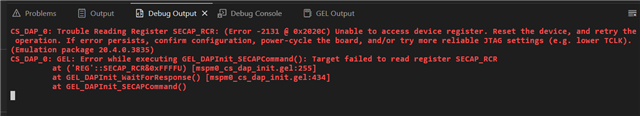

    CCS 不允许我 读取引导诊断、因为即使我多次按下它、它在尝试连接时也只显示“强制复位“选项。由于 DAP 无法再连接、因此仅显示该选项。
    这是我尝试通过 CCS 进行连接时出现的错误:

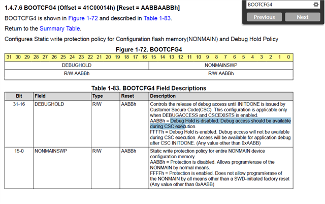

    2.我为安全调试功能启用了 BCR 中的调试访问功能[bcr.debugAccess = BCR_CFG_DEBUG_ACCESS_EN_PW]
    然后、我在 BCR [BCR.CSCSCSCexists = BCR_CFG_CSC_EXSES_EN]中启用 CSC

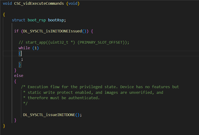

    4.为了确保初始化完成设置顺序,我执行了以下代码:
    我的分析是,由于某种原因调试保持寄存器被启用,调试在 CSC 执行期间保持,我的代码片段保持在 CSC 中,因此调试不会被释放:
    如果这可能是根本原因、您能否提供反馈;如果是、什么可能会在不显式设置的情况下将 DebugHold 寄存器设置为 0xFFFF? 恢复出厂设置是否会将其设置为 0xFFFF 值?

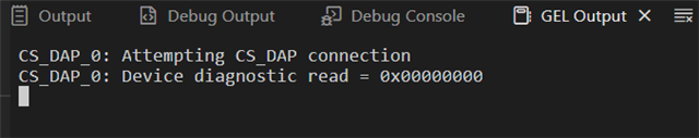

    若要测试 SWD 连接是否良好、您可以将 NRST 保持为低电平并尝试连接器件、则 引导诊断读回值应为 0x0000.0000。

    恢复出厂设置是否可以将其设置为 0xFFFF 值?
    恢复出厂设置为 0xAABB。

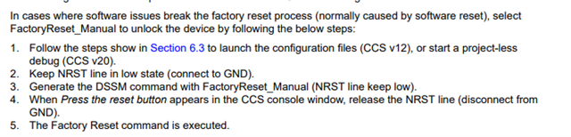

    您是否可以尝试以下 UG 中提到的步骤:
    B.R.
    Sal
    您好 Sal、

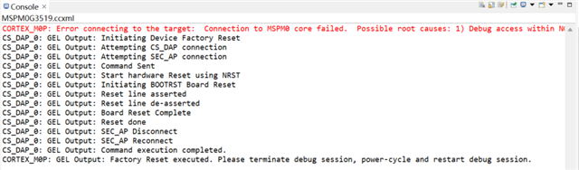

    我尝试了您提到的顺序、但在出现“按下复位按钮“消息后释放 NRST 引脚时出现了这个错误

    尊敬的 Sal:
    是、在将 NRST 保持为低电平时、诊断读取设置为 0x000
    尊敬的 Mohamed:
    是的、在保持 NRST 低电平时、诊断读取设置为 0x000
    好的、这确认 SWD 接口中没有硬件问题。

    我创建了一个简单的示例来测试调试保持功能:
        SYSCFG_DL_init();
        /* issue initdone */
        if(!DL_SYSCTL_isINITDONEIssued())
            delay_cycles(80000000*10);  /* wait for 10s */
            /* End of Customer Secure Code */
            DL_SYSCTL_issueINITDONE();
    然后、我发现连接失败、但诊断读取可以正常工作、以验证引导检查是否通过。
    此外、当 MCU 保持在 CSC 阶段时、恢复出厂设置将起作用:
    因此、我认为这不会影响调试保持功能。
    这是我尝试通过 CCS 连接时出现的错误:
    我看到这里报告了 DAP 错误、根据 UG 说明:
    我看到您提到要测试 LaunchPad、因此我假设没有外部 NRST 信号断开连接。
    ->请检查 VDD、Vcore 和 NRST 线路以确保一切正常。

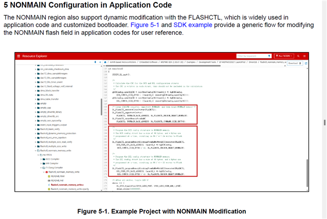

    4.然后 通过取消保护写入非 MAIN ,擦除,然后按照“MSPM0 NONMAIN 闪存配置指南“文档步骤编写扇区:
    5.然后我执行了我之前提到的代码片段:

    [quote userid=“686055" url="“ url="~“~/support/tools/code-composer-studio-group/ccs/f/code-composer-studio-forum/1619104/mspm0g3518-q1-issue-with-connecting-the-board-using-xds110-after-csc-enable/6254098 然后 通过取消保护写入 non main、擦除、然后按照“MSPM0 NONMAIN 闪存配置指南“文档步骤编写扇区:
    该流程看起来正确、唯一要关注的可能是 CRC 计算错误、或在 NONMAIN 编程期间、然后器件以某种方式复位(可能电源不稳定)、并导致 NONMAIN 数据损坏。

    3.将应用程序和非主十六进制文件下载到器件中(建议选择闪存擦除属性:只擦除主扇区和非主扇区)
    4.重置设备使非主配置生效
    5.开始调试。
