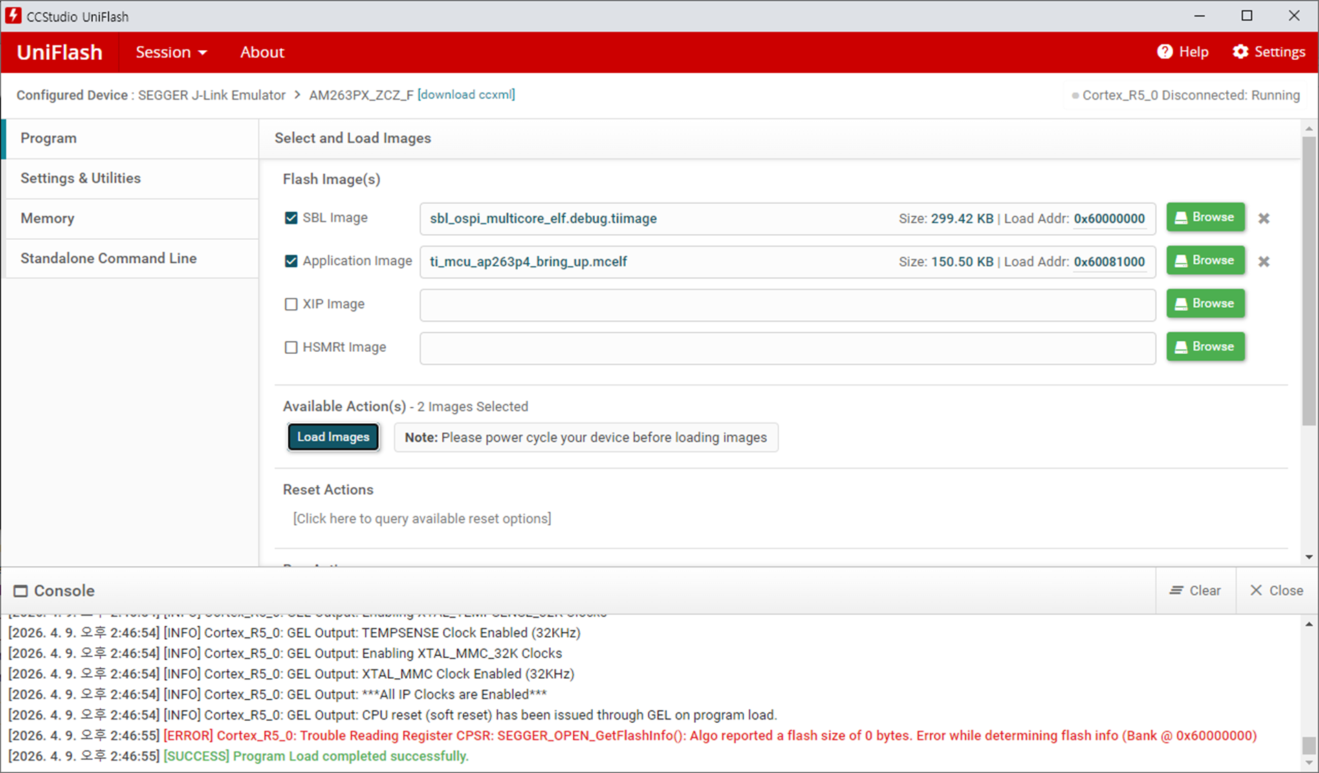

  2. 是否可以在 TI UniFlash 中使用 J-Link 进行刷写?
    TI UniFlash 也无法刷写。
    由于公司安全策略、我无法附加日志文件、而是附加屏幕截图。

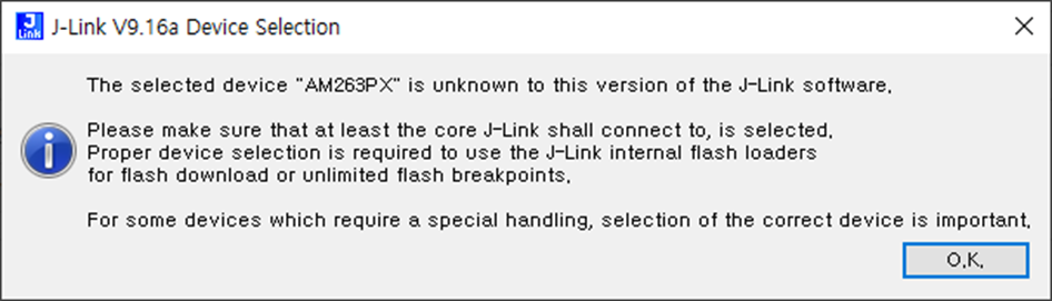

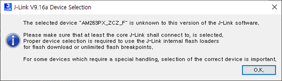

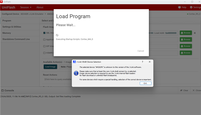

  4. 在 CCS 中调试或尝试在 UniFlash 中进行闪存时、J-Link 调试器不会检测到器件、因此我始终必须手动选择此器件 (AM263P4_R5_0)。
    是否可以通过 CCS 或 UniFlash 设置解决此问题? 或者我应该联系 Segger 获取支持吗?
    • 在 CCS 中调试时:出现一个弹出窗口、说明无法找到“AM263PX"。“。
    • 在 UniFlash 中刷写时:出现一个弹出窗口、指出它无法找到“AM263Px_ZCZ_F"。“。

    客户希望在此主题中添加回复、但他们没有回复权限。 我附加了日志、而不是 theme2e.ti.com/.../4237.ds.loge2e.ti.com/.../1184.uniflash_5F00_gui_5F00_debug_5F00_log.txt
    在定制电路板中、它具有与 LP 相同的跳线、因此他们测试了 DevBoot 模式和 OSPI 模式、但两者都不能正常工作。

    您 需要从 J-Link 器件设置中选择器件作为 AM263P4_R5_0、否则它将抱怨未知器件“AM263Px"。“。
