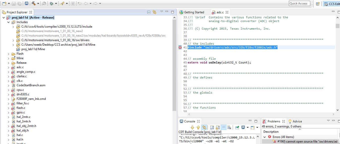

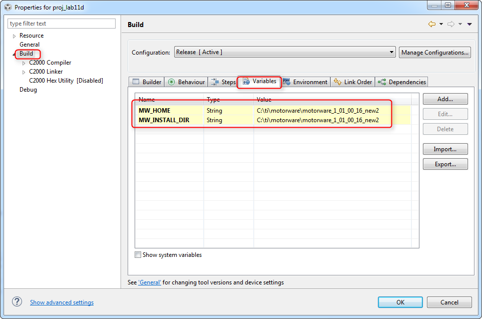

重新安装并尝试恢复我的项目(已导出)后,我必须格式化我的PC -我遇到了无法理解的错误。
查看错误:

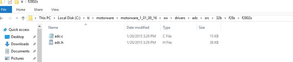

现在我已安装了路径和所有文件,请参阅此处:

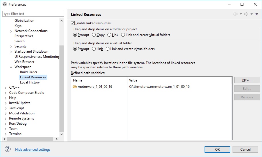

有一件事我不理解,就是如何使用生成选项变量,我如何找到 “${MW_INSTALL_DIR}”值??
现在它在我的项目中,但它找不到文件,为什么?
请参阅此处:

    Roee Bloch43 说:
    我不理解的一件事是,构建选项变量是如何工作的,我如何才能找到 "${MW_INSTALL_DIR}"值???
    请参阅:
    http://processors.wiki.ti.com/index.php/Portable_Projects#Variables_2
    Roee Bloch43 说:
    现在它在我的项目中,但它找不到文件为什么?[/QUOT]
    因为通过查看您的第一个屏幕截图,MW_INSTALL_DIR被定义为:"C:\ti\motorware\motorware_1_01_00_16_new2",我猜您的环境中不存在此路径。 您需要将变量更新到正确的路径(C:\ti\motorware\motorware_1_01_00_16)

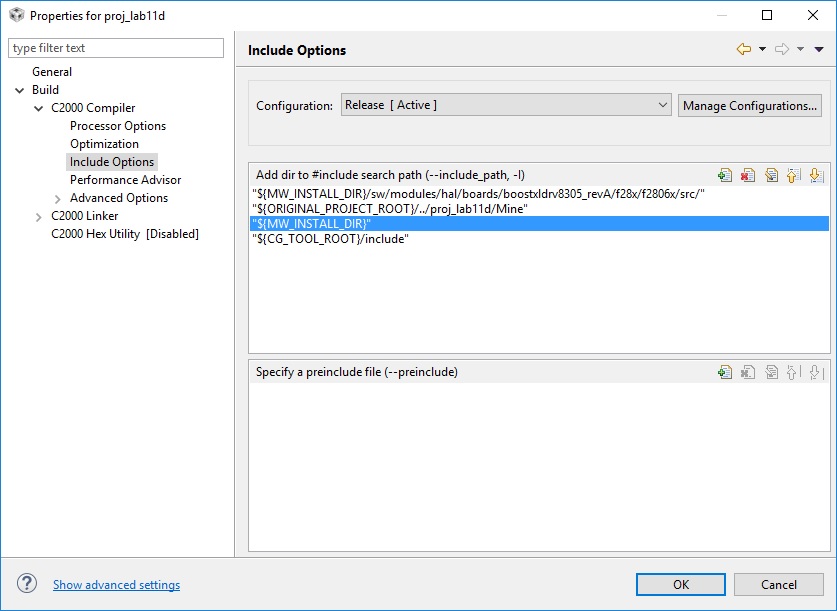

    其中一个屏幕截图显示了您可以在其中查看生成变量列表的位置。 Yon也修改它们的值。
    http://processors.wiki.ti.com/index.php/File:Build_var1.png

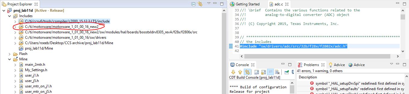

     是的,我看到并完成了此操作,但仍有错误。
    在示例中,我的窗口看起来也有点不同
    当我更改它时-在"包括"窗口中看不到它
    请参阅上文
    另外,如何删除我不需要的内容(文件中存在导致错误的重复)?

    可以在项目属性中查看和修改变量。 请参阅以下内容(在您的项目中):
    我有17个汽车软件版本,因此我更新了变量以指向我的安装。

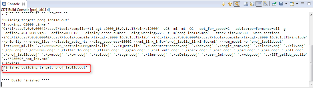

    当我构建项目时,我遇到了一些构建错误,我必须解决与不兼容的定义相关的问题。 可能是因为我使用的是其他汽车(不确定您是否看到了该错误)。 我修复了这些问题,然后得到以下链接器错误:
                      未定义的第一个引用
     文件中的符号
     _HAL_readPotentiometerData ./proj_lab11d.obj
    来自proj_lab11d.c的第434行
             电位计= HAL_readPotentiometerData (halHandle);//roee
    这类似于您添加的某一行。 'HAL_readPotentiometerData'定义在哪里?

    好的,我看到您的旧线程出现在同一个问题上:
    https://e2e.ti.com/support/microcontrollers/c2000/f/902/p/548134/2001972#2001972</s>54.8134万 200.1972万200.1972万
    我按照线程中的说明定义了HAL_readPotentiometerData,并且成功地生成了该数据。

    我刚刚用您的例子更新了MW_HOME和MW_INSTALL_DIR生成变量,以指向Motorware安装的正确位置。 然后我定义了HAL_readPotentiometerData,正如你 在旧线程中提到 的那样,它几乎就是这样。

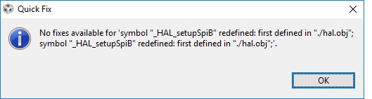

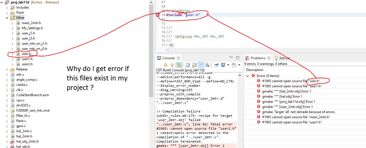

    修复了一些错误,但我也不理解一些CCS错误,请参阅下面的示例。
    当我在项目下看到文件时,它给出了一个错误,为什么?

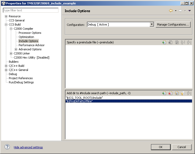

    Roee Bloch43 说:
    要将Mine目录添加到编译器的include搜索路径,请在CCS项目属性-> CCS Build -> C2000编译器-> Include选项下,将“${ProjDirPath}/Mine”添加到#include搜索路径:
    有关  ProjDirPath宏的说明,请参见Project Macros。

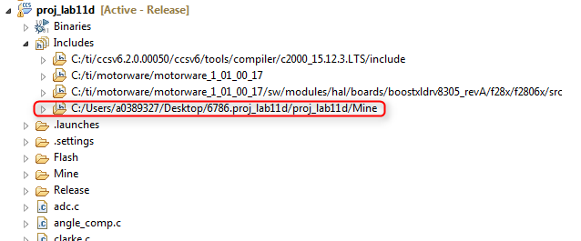

    我只需要导入您的示例并应用上述两个步骤。
    检查您的包含搜索路径。 您应该会看到一个路径,指向相关头文件所在的"Mine (我的)"文件夹。 展开包含项目的文件夹。 您应该会看到指向"我的"文件夹的路径。 如果没有,则表示您缺少该路径。 zip文件中附加的项目正确具有此路径,因此可以正常工作:
    我看到Mine文件夹有一个特定于文件的选项:
