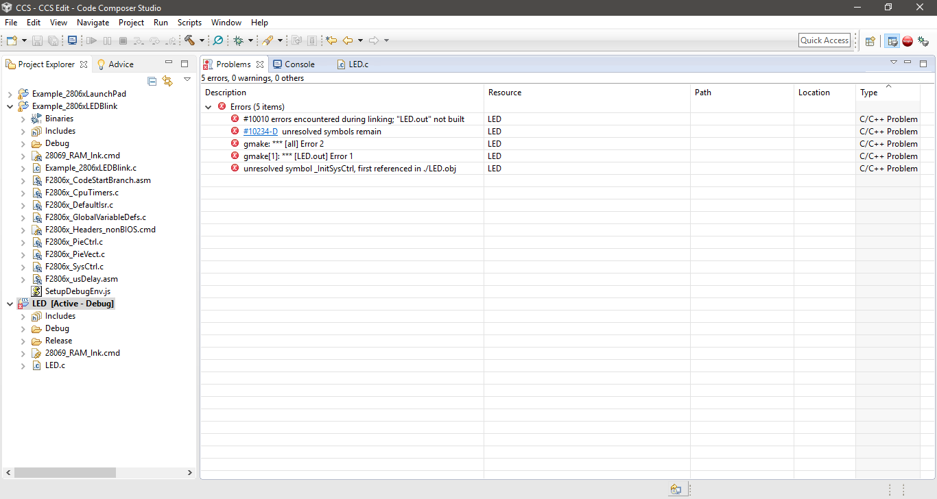

有人能帮我吗,我正在尝试编译一个简单的程序,但我遇到了一些错误。
****配置构建项目LED调试****
"C:\\ti\\ccsv7\\utils\\bin\\gmake "-k -j 4 all -o
'建立目标:LED.OUT '
'调用:C2000连接器'
c:/ti/Ccsv7/tools/compiler/ti-CGT-2000_Vts/bin/cl2000"<xmt-block0>2000 16.9 -v28 -ml -mt --CLA_support=cla0 --float_support=fpu32 --vlib_support=vcu0 -g --diag_warning=225 --ti_wrap=off --display_i/slip_lip/lip/cru/cru/lip/lip/cru/lip/lip/-ct/cru/lip/lip/crs/-ct/lip/lip/ip/ip/ip/ip-flip/-flip/ips/-crs/ip/ip/ip/ips/ipt/ipt/ips/ipt/ipt/ips/ipt/ipt/ip-c/slip/ip/ip/ip/ip/ip/ips/ips/ip-k/ipt/ip/ip/ip/ip/ip/ip/ips/ipt/ipt/ips/-k/ipt/ip/ipt/ip/ips/- 16.9 16.9 16.9
链接>
    未定义的第一个引用
 文件中的符号
 _InitSysCtrl ./LED.obj
错误#1.0234万-D:仍存在未解析的符号
错误#1.001万:链接期间发生错误;未生成"LED.OUT
>>编译失败
Makefile:144:目标'LED.OUT '的配方失败
gmake [1]:***[LED.OUT错误1
Makefile:140:目标'All'的配方失败
gmake:***[All]错误2
****构建已完成****

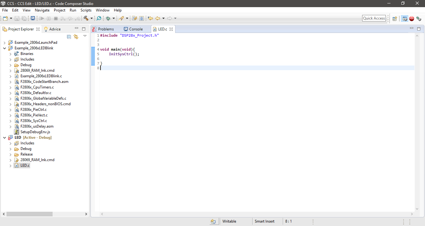

我的代码
我已经为头文件和库文件添加了路径。

    这是一个常见错误,如下所述:
    http://processors.wiki.ti.com/index.php/Build_Errors_in_CCS#Error:_unresolved_symbols_remain

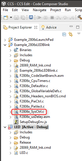

    在您的情况下,您的项目中缺少“F2806x_sysctrl.c”(屏幕截图中的其他示例项目包含它)。 该源文件定义了"InitSysCtrl"

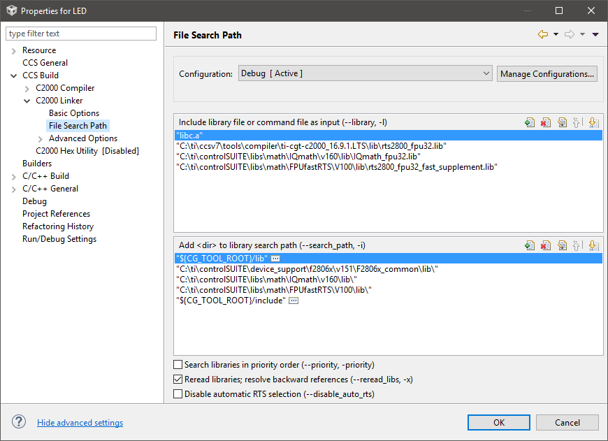

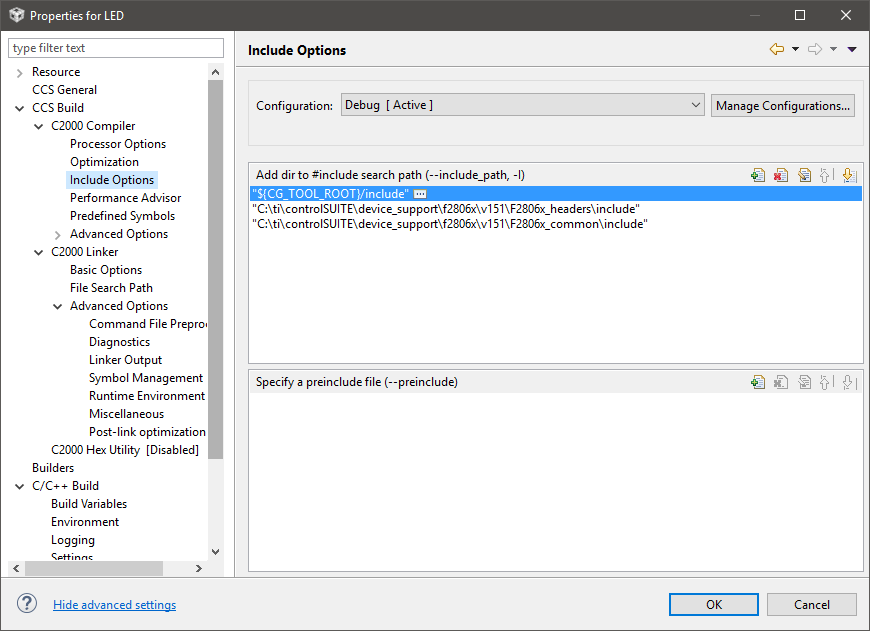

    但我在"包括选项""文件搜索路径"中都包含了路径(C:\ti\controlSUITE\DEVICE_SUPPORT\f2.8066万\v151\F2806X_HEADers\include)2806),我应该将其添加到其他位置还是以其他方式添加?
    问题不在于找不到头文件。 问题是该功能的来源不存在。 您需要实际 将源文件添加或链接到项目, 就像在工作空间中的example_2806xLEDBlink项目中一样。
    但我已经链接了包含这些文件的文件夹。
    这些函数位于文件夹中:"c:\ti\controlSUITE\device_support\f2806x\v151\F2806x_common\source",2806,我添加了它,但仍然收到错误。
    您的屏幕截图和生成输出未显示此信息。 您是在哪里做的? 您可以显示屏幕截图吗?
    抱歉,我还没有成功,所以我必须手动添加我在项目中使用的每个源文件?,因为我认为添加源文件的路径就足够了。
    您所做的是为头文件(-include_path)(--library)添加搜索路径。 两者都不会将源文件添加到项目中。
    您可以拖动文件夹并将其链接到您的项目。 这会将文件夹中的所有源文件添加到项目中。 您可以通过将文件夹从Windows资源管理器拖到CCS项目资源管理器中的项目中来执行此操作。
