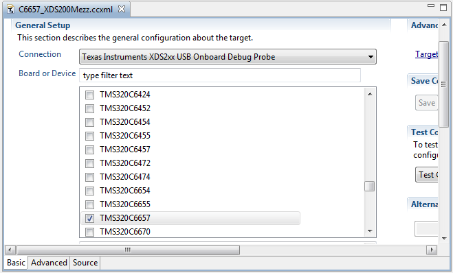

您好,
我购买了带夹层卡XDS200的TMDSEV6657模块。 在包装盒中,我找到了包含CCS5旧版本的光盘。 但我使用CCS6 v.CCS6. 6.0 1.0.004万 已有很长一段时间(免费许可证)。 我的CCS6不支持XDS200。 如何解决此问题?
谢谢你。

    >>我的CCS6不支持XDS200。
    有趣的是,CCDSSRC1 6.0 完全支持XDS200,应该默认安装它。 您在目标配置编辑器中看到什么? XDS200夹层卡应显示为类似于:
    (您可能会提到"仿真器"一词,而不是"调试探测器")
    您的设置是否显示有任何不同或根本没有XDS2xx? 如果是,则可能是CCS设置已损坏。 然后,我将在单独的目录中安装一个较新的发行版,并打开一个新的工作空间(在这些条件下,多个CCS发行版可以共存)。

    非常感谢您的帮助。
    我首先尝试将此连接设置为"Texas Instruments XDS2xx USB调试探头"。 Coonection测试成功,但在加载程序后,我没有使用XDS200的许可证。 现在我设置了"XDS2xx USB板载调试探测器",一切都变得很好。
    亚历山大。
    亚历山大
