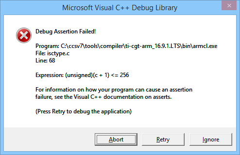

    现在已安装C6000编译器。
    每次打开ccsv7时都会出现另一个警告:
    这意味着什么,以及如何修复。
    伊扎克

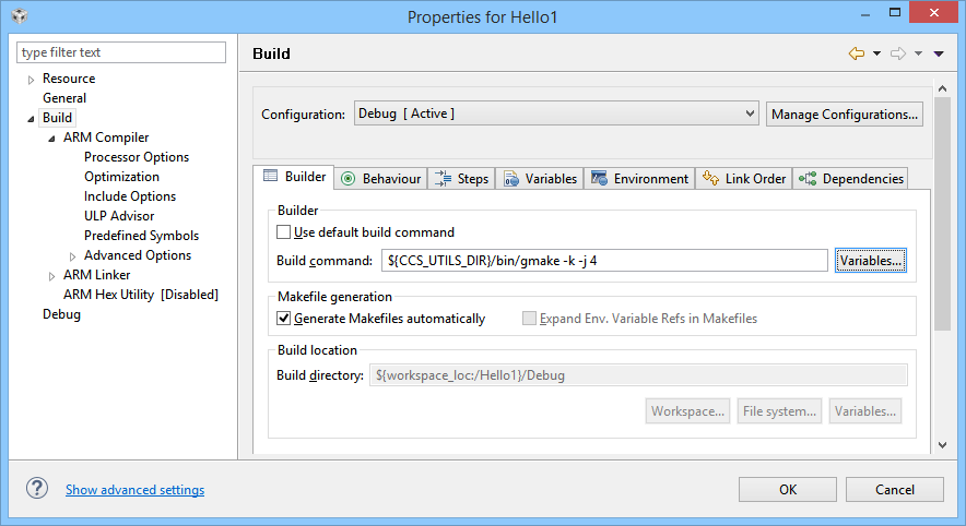

    您好,
    IT
    构建属性中似乎只存在ARM:
    伊扎克
    这是在您打开CCS或进行构建时发生的吗?
    如果在构建过程中可能是由于非ASCII字符引起的:
    e2e.ti.com/.../169.2789万
    在构建属性问题上,您只能看到ARM,因为该项目用于ARM内核。 您可以为DSP使用单独的项目。
    这两种情况都会发生,文件完全是hello。 我检查了文件,甚至从头开始编写。
    问题似乎不在文件中(即使 已进行更改,它始终参考第68行)
    伊扎克

    表达式错误的控制台消息:
    ****生成配置调试项目Hello3 ****
    "C:\\ccsv7\\utils\\bin\\gmake "-k -j 4 all -o
    '生成文件:../hello.c'
    '调用:C6000编译器'
    "C:/TI-CGT-C6000_proc.3/bin/cl65" 8.1 -mv6740 --include_path="C:/Users/׳Tm׳¦׳Tm׳§/workspace_v7/Hello3"--include_path="C:/hello/ti-C6000_proc.3/include" 8.1 -g -diag׳-workspace_v7/Hello3"-compan_proc=proc_precluse_clwrap -c=138.
    subdir_rules.mk:9:目标'hello.obj'的配方失败
    内部错误:C:/TI/TI-CGT-C6000_INC. 8.1 3/bin/cl6x内部不一致并中止
    处理文件../hello.c.
    这是由编译器本身的缺陷引起的。 TI客户
    支持人员可能会建议一种解决方法来避免这种情况。
    升级到最新版本的编译器可以解决此问题。
    在E2E支持论坛中联系TI,网址 为http://e2e.ti.com
    “开发工具”,“TI C/C++编译器”。 请参阅标题为的链接
    "提交问题"。 包括整个错误消息和
    选项--preproc_with注释时创建的.pp文件的副本
    (-PPC)。
    gmake:***[hello.obj]错误2
    gmake:由于错误,目标'all'没有重制。

    伊扎克
    根据传递给编译器的命令,我认为问题与非ASCII字符有关。  我可以看到,第一个包含路径在到达您的用户名时被打乱。  您需要在仅使用ASCII字符的位置创建工作空间。  我还怀疑编辑器中的文本编码将会出错。  请同时检查此设置,确保文本文件编码设置为UTF-8
