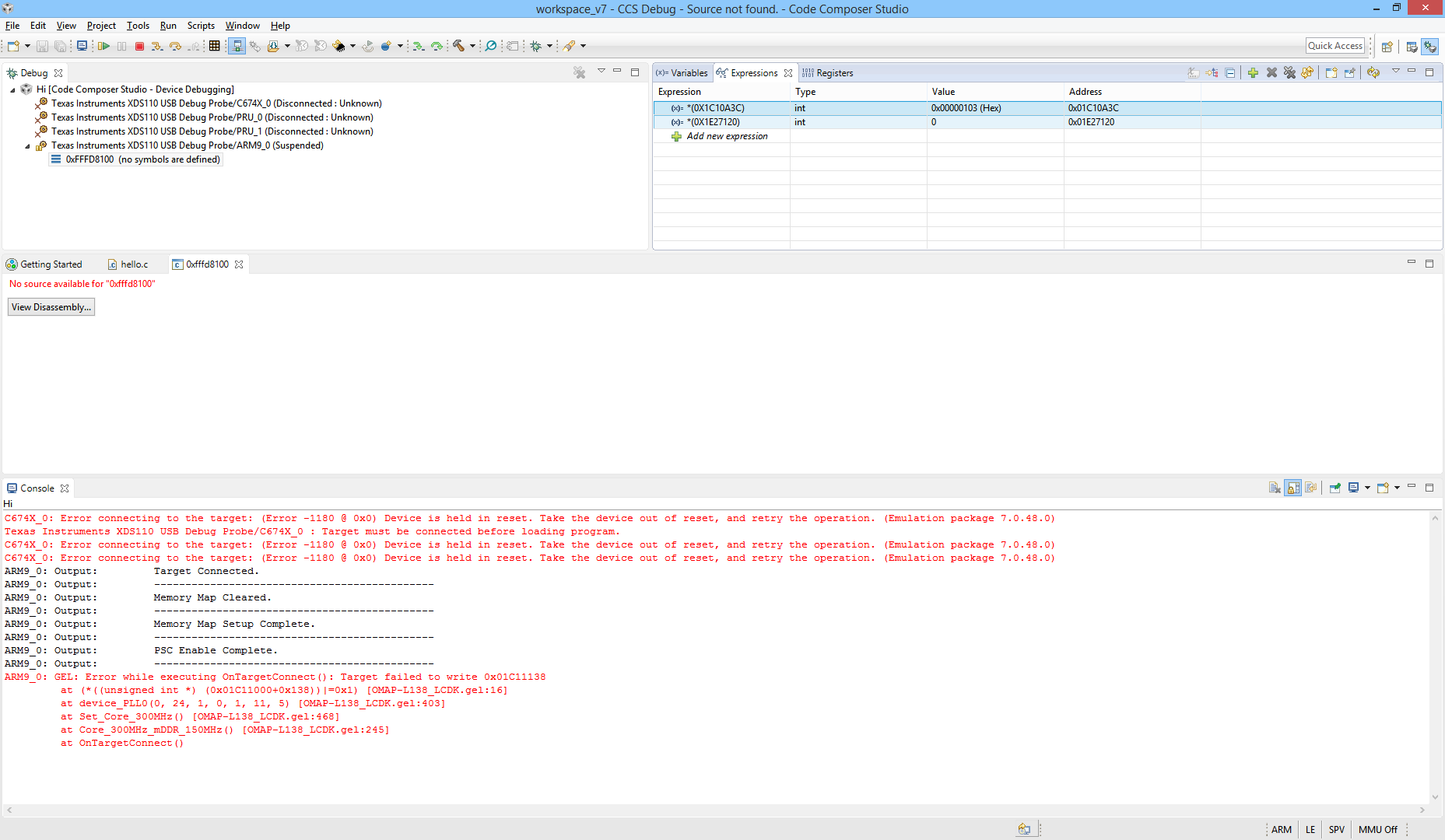

在  使用XDS110 (测试连接成功)和调试的TMDSSLCDK138板上运行hello prj时,当连接建立时,出现以下错误:
TI XDS110 USB调试探头_0/C674x_0
连接到目标时出错:
(错误-1180 @ 0x0)
设备处于复位状态。 取出设备
重置,然后重试此操作。
(仿真软件包7.0 .48.0)
我尝试更改配置,但没有任何帮助。
Itzhak Kroin
    伊扎克
    我怀疑您遇到了以下参考项目8中描述的问题:
    http://software-dl.ti.com/ccs/esd/documents/ccsv7_debugging_jtag_connectivity_issues.html#troubleshooting-the-connect-phase
    就像以前一样,我仍然需要警告您:此调试探测器不是为您的设备设计的,因此应该可以预料到不稳定-这很可能是其中之一。
    希望这能有所帮助,
    拉斐尔

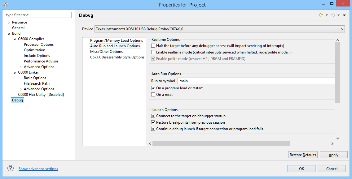

    我找到了一种手动解决该调试错误的方法,如下所示:
    1. 继续调试启动-项目属性或运行调试配置->调试->启动选项->如果目标连接或程序加载失败,继续调试启动-启用
    2. DEBUG_starts -请参阅随附的打印屏幕
    3. CONNECT_ARM9 - 请参阅随附 的打印屏幕
    4. modify_expressions - 参见附加 的打印屏幕

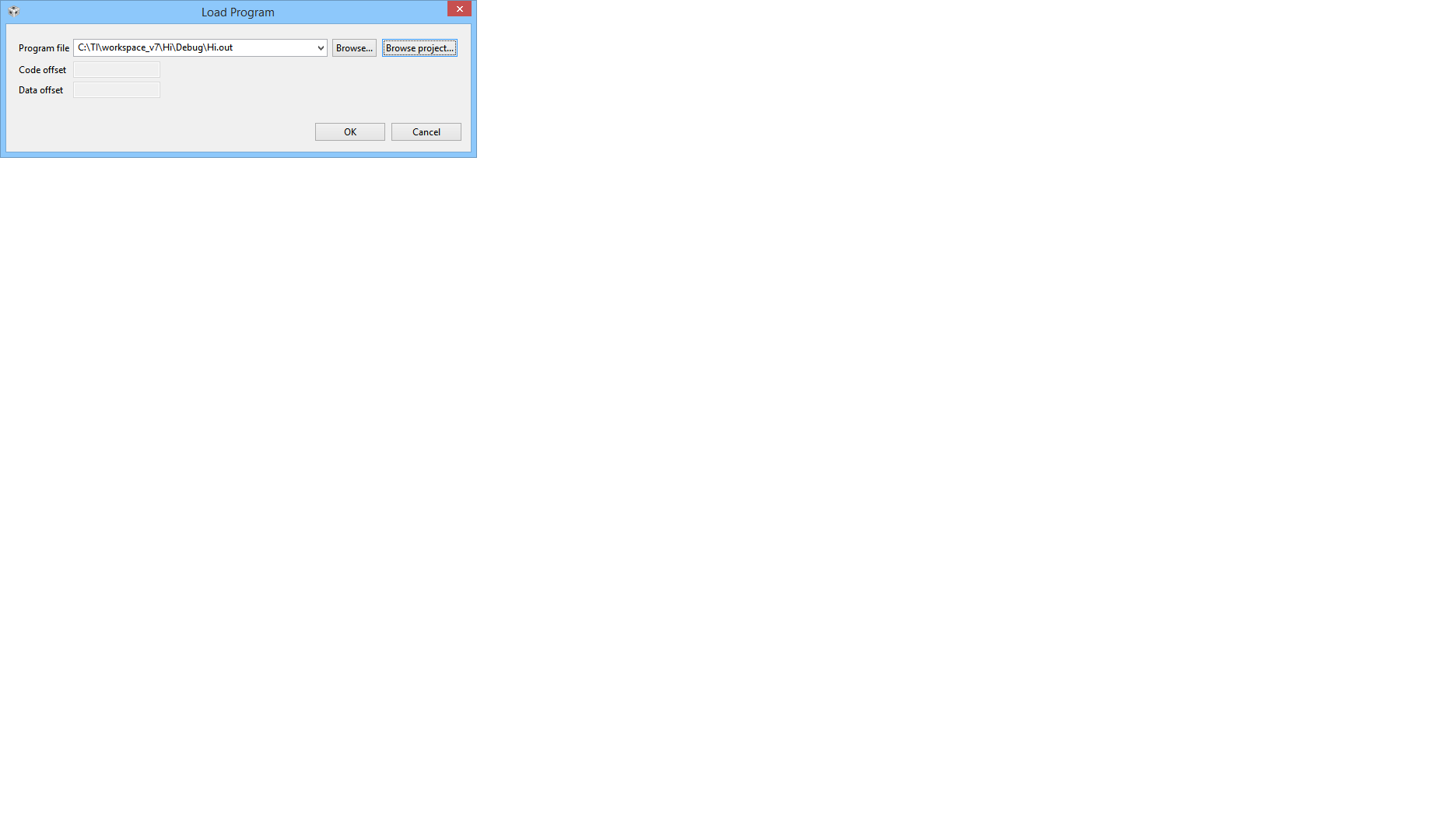

    5. RUN_Load_Program - 参见附加 的打印屏幕
    6. C674x_DSP_Ready_After Load_Program - 参见附加 的打印屏幕
