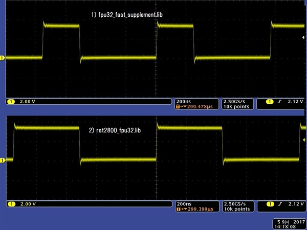

    fpu32_fast_supply.lib 中sqrt函数的处理时间比fpu32.lib (如下所示)快。 因此,客户机要使用fpu32_fast_supply.lib。 此优化级别为寄存器。
    测试代码;
           //切换GPIO34
           GpioDataRegs.GPBTOGLE.bit.GPIO34 = 1;
           Z1 = sqrt (2.0);
               volatile unsigned int cn;
               用于( cnt =5; cnt>0; cnt --){}

    问题的根源在库rts2800_fpU_FAST_sup补 遗.lib中。  虽然我无法确认,但我确信此错误已在该库的更高版本中得到修复。  因此,如果问题不大,请尝试升级该库或提供该库的软件包。

    因此,我可以解决这个问题,我要求客户重命名rts2800_ fpu32_fast_supply.lib的sqrt函数
