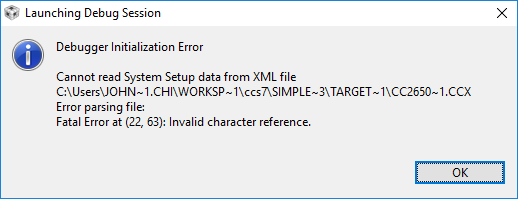

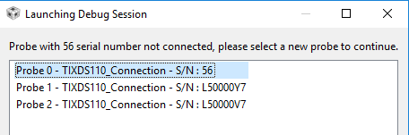

当启动调试CCS时,无法连接到.CCXML中指定的设备,然后显示其中包含相同设备的列表,然后损坏.CCXML文件,然后由于损坏而失败:-
代码编辑器Studio的最新安装:版本:7.3 .0.0.0019万

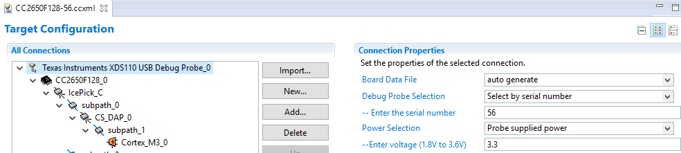

屏幕截图如下:
CCXML中的值损坏:
<Property type="choicelist" value="1" id="Debug Probe Selection">
<Choice Name="按序列号选择" value="0">
<Property type="stringfield" value="56&#0;&#0;&#0;&#0;&#0;&#0;&#0;" id="--输入序列号"/>
</choice>
</property>
    您好,John:
    问题是第一个探头的序列号无效。 长度应为8个字符:
    e2e.ti.com/.../230.1164万
    KI
    更多信息:将序列号从56更改为L100.0056万似乎可以解决此问题。 因此,CCS的某些组件最近变得相当脆弱,序列号格式也是如此。

    看起来最新的xdsdfu不允许您设置短序列号,因此问题只会影响现有客户。
