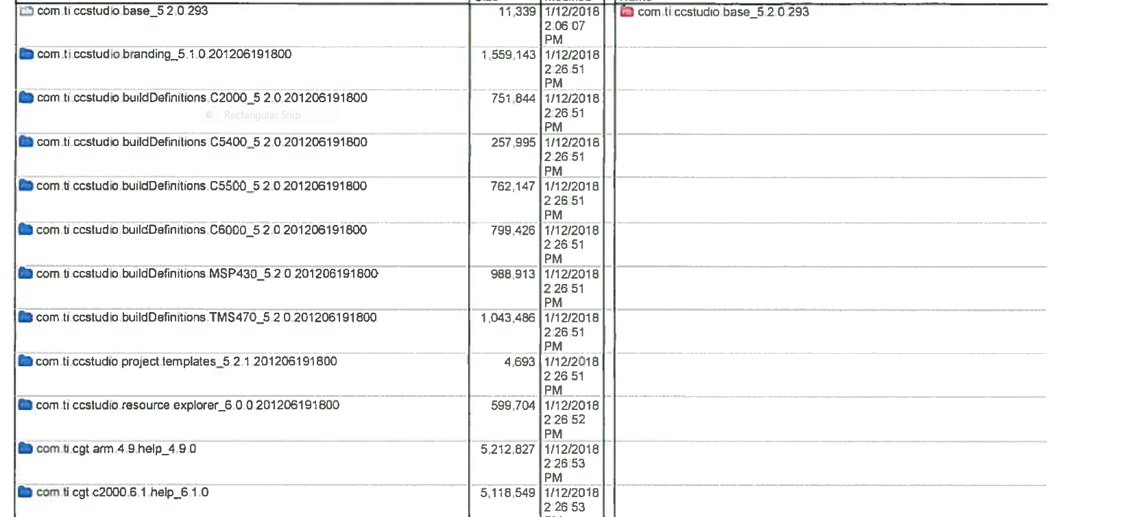

    下面是缺少的插件的第一页。  共有18页差异。  左侧是参考安装,右侧是我得到的。
    如果不查看安装日志,就很难说出可能发生的情况。
    您是否在运行某种防病毒程序? 如果是这样,可能是因为某些文件处于打开状态,而eclipse无法安装它们。 您是否可以尝试禁用防病毒功能以查看是否有帮助?
    除此之外,我们还需要查看安装日志以提供进一步的建议。
