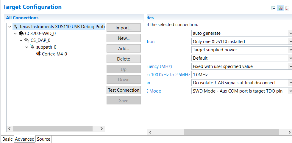

我修改了http_client_demo,现在可以使用7.1 0.0.0016万 JTAG调试应用程序。 但是,切换到2线SWD模式时,调试器似乎与目标之间的接触有些松散。 我没有收到任何错误消息,但调试器在短时间后似乎没有响应。 这种情况是可重现的,第一次调用SL_START()时,它似乎失去了联系。 从Terra术语中,我还可以观察到代码执行挂起,因为评估板不再发出消息。
您对如何解决此问题有什么建议吗? 我之所以需要这样做,是因为我们目前想要调试您的设置的另一个参考设计,即2线SWD。

    抱歉,我给您发送了错误的片段。 我也尝试使用XDS110探头获得相同的结果。 对于CC3200 Launchpad上的Stellaris调试器,我有以下设置。

    然后更改为使用设置为"SWD模式- Aux COM端口为目标UART端口"的XDS110。 当使用XDS110时,当转至第一个SL_Start()时,程序似乎挂起。  当程序被暂停时,将显示以下调用栈:
     程序所在的_SlNonOsMainLoopTask()函数似乎正在等待中断发生。
    查看调试项目属性,在程序集步进或源代码步进时禁用了中断,这是新项目的CCS默认值:
    当程序集步进或源步进时,我将项目属性更改为取消选择禁用中断,当XDS110设置为SWD模式时,可以将调用切换到SL_Start()。
    因此,建议您在  程序集步进或源步进时取消选择禁用中断,以查看这是否解决了您的问题。
    至于JTAG在您的案例中起作用的原因,而不是SWD,它可能与计时相关,因为XDS110的其他测试表明,4线JTAG模式的步进时间比2线模式更快(请参阅 CCS/SIMPLELINK-CC2640R2-SDK:更快的调试步进?)
    感谢您的详细答复。 现在,我已经在SWD模式下测试了Stellaris ICID和XDC110调试器探头,并且两种探头都可以使用建议的设置。 在反复进行一些设置后,我发现有时我会让Stellaris在选中选项的情况下工作。 考虑到时间问题,这可能与我现在已将USB电缆直接连接到PC有关,而我在工作时已通过USB集线器连接USB电缆。 这是否有意义?
