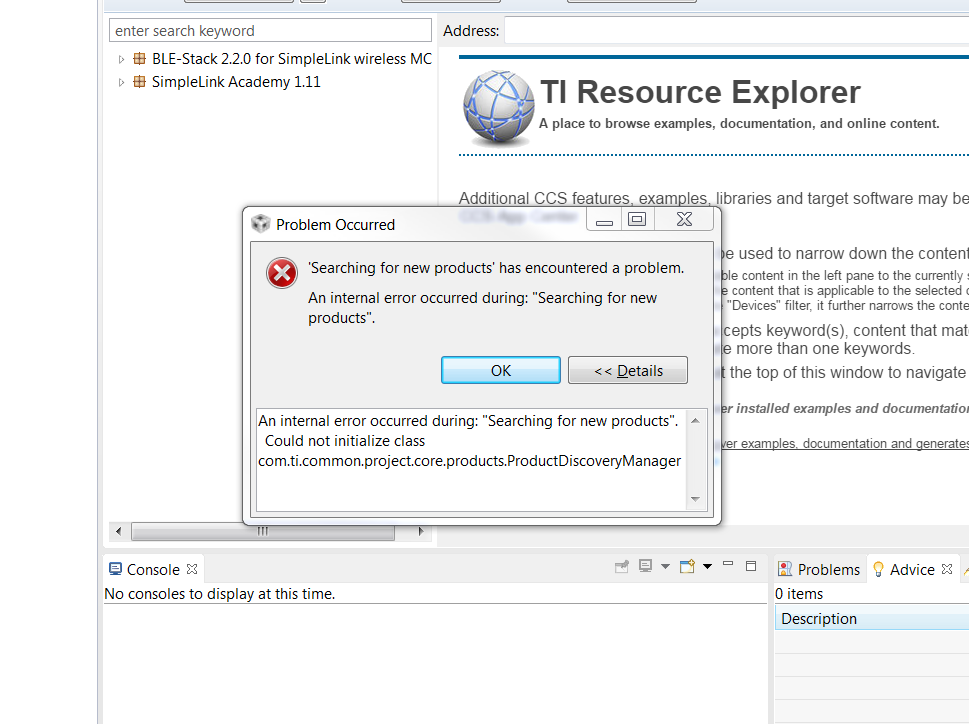

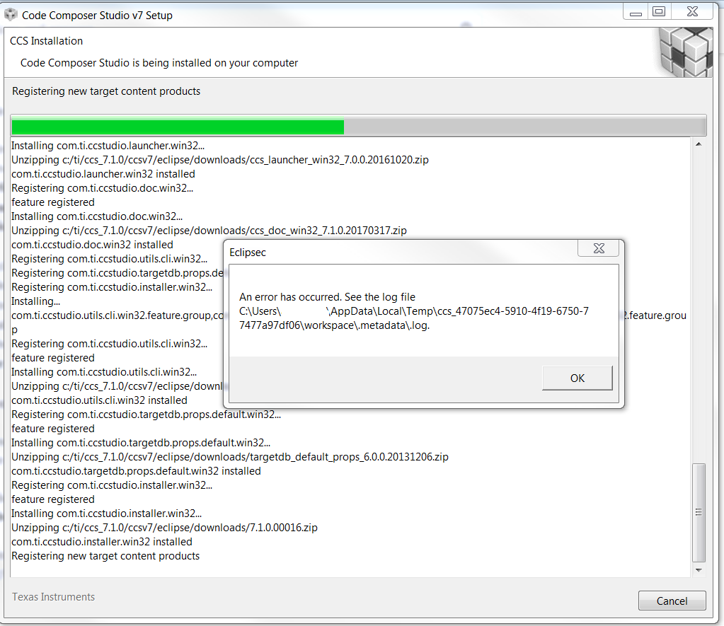

我曾尝试通过7.1 更新机制从旧版本的CCIDC0更新到最新版本16。 在某个时候,它冻结了,崩溃了。 之后,为了安全起见,我卸载了CCSv7。 然后,我下载了内部版本16的脱机安装程序版本,并尝试全新安装。 这就是我遇到这个问题的原因,在安装过程中它遇到了这个错误,但仍然完成了安装。 (屏幕截图如下)
其他症状包括-
打开CCS会导致出现错误对话框:
导入项目也会失败:
根据查看日志的结果,最好的猜测是在IDE更新期间,某些文件没有完全删除,或者注册表出现故障,导致该工具失败。
我已尝试使用旧版本重新安装,然后再次使用更新管理器。 以及在卸载后重新启动计算机,然后尝试重新安装。 我还访问了C:\Users\<user>\ti以删除没有意义的元数据文件。 然后尝试重新安装。 同样的问题仍然存在。
如有任何关于如何实现稳定的建议,我们将不胜感激。

    另一个问题是我丢失了,因为我单击了“确定”按钮,它完成了安装,并终止了temp文件夹,但错误仍然出现

    您仍然看到"搜索新产品时发生内部错误"?
    是的,与第一篇文章中的最初报告相同-

    此问题已脱机解决。 结果是CCS被Simplelink SDK插件中的文件内的一些意外令牌所绊倒,并且在“搜索新产品”时触发了内部错误。
    将对CCS进行修复,以更好地处理此类情况,而不是抛出内部错误,并且Simplelink SDK也将进行更新以解决意外令牌。
