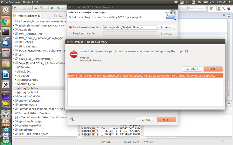

大家好,
我决定要一个更好的调试环境,在那里Energia的源代码在Code Composer Studio中可用,而不是只使用汇编语言。  所以我从Git存储库中获取了Energia项目:
我可能有几个星期没有更新,只是尝试将它导入到7.1 中。  它不起作用,因为它说我应该联系支持部门,我将向您提供此报告。  我计划向下转几个目录并重试,因为几天前我能够导入运行时/核心内容。  以下是错误的屏幕截图。
此致,
Rob
    仔细检查后,Energia源似乎不包含除标题之外的任何内容。 因此我需要在其他地方寻找TI-RTOS。 我目前正在寻找有关如何包括该源的信息,以便在我停止调试器时可以看到Hwi源。

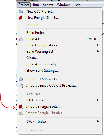

    Rob,
    您是否尝试使用"项目-->导入Energia Sketch..."对话框导入草图?  从图片中可以看出您正在使用“项目-->导入CCS项目...”。
    您是否可以尝试使用 "导入Energia Sketch"选项,看看是否适合您?
    最好的办法是去做这是约翰提到的。
    谢谢John,
    我想要的是导入Energia和TI-RTOS的所有源代码,但幸好我现在有了一些工作,而且我不会为了我的目的而修改TI-RTOS。
