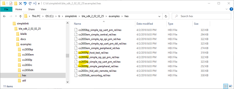

    关于演示项目本身、我不需要源代码。  我问过是否有十六进制文件可用、例如 BLE SDK examples\hex 目录中的文件。  这将节省一些时间、因为我会来回转换我的 LaunchPad 板以用于各种目的。
    不是什么大问题、只是一件方便的事情。  如果有的话,很好,如果没有的话,我就可以住在这里了。

    我不相信这个 OOB 示例有一个.hex 文件。
