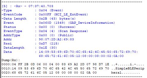

我使用两个 CC2650 Launchpad 电路板1.3版进行 FW 开发、并尝试使用 CC2650 Launchpad 的 Resource Explorer 网页上的云重新编程按钮将开箱即用演示固件放回原位。  这些电路板功能齐全,一直在运行自定义代码以及 BLE v2.2.2 SDK (传统项目所需的 SDK)的各种示例。  我当前尝试恢复的板正在运行 cc2650lp_simple_peripheral_rel 示例项目。
我遇到的问题是路径名中包含"Texas Instruments"的空间存在问题的变体。  我使用其他论坛主题中有关此问题的建议来解决最初出现的此错误。 通过使用 fsutil 和 regedit 启用3.5个名称可以解决最初出现的问题。 3.5名称被确认为已完全启用、这确实解决了我在安装 TICloudAgent 时遇到的问题。  TICloudAgent 现在在由网页按钮触发时运行、但在准备重新编程时失败。 执行'CCS_base/Hercules /闪存/库/f021_R4_le.NFL'时、会在同一时刻重复发生这种情况、如下所示:

尽管 安装了用于 Google Chrome 的 TI 代理并对其进行了调优 、但我无法获得任何基于 TI 云的资源。  它们要么因此路径问题而失败、要么只是说"未连接硬件"。   硬件已连接、并且正在运行如下所示的 TI 示例代码:

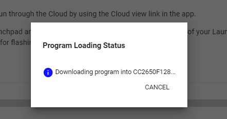

    有道理。  从启用了8dot3的新\AppData\Local\Texas Instruments 文件夹开始、解决了安装和运行云代理的问题。  电路板重新编程现在开始了、没有问题。  但是、这导致了\AppData\Local\Temp 中看起来可能过时的项目:
    查看 Temp、我看到了以下内容:
    因此、我在开始所有这些操作之前、将这些文件夹和所有其他项目删除回一个日期、卸载云代理进行检查、重新启动 PC、重新安装代理、然后再次启动重新编程:
    清除 Temp 后未解决该错误、现在在每次编程尝试的中间都出现相同的错误。  对电路板循环通电、重新启动 Chrome 等不起作用:
    我可以确认 CC2650 Launchpad 指示固件更新已启动。  XDS110旁边的 LED 将以红色/绿色交替模式闪烁、直至错误发生。  但是,在重新启动后,我看到以前的应用程序仍然存在。  看来、.data 文件存在的任何问题都无法解决。  是否报告了该问题?  我们从这里到哪里去?

    数据点-上电后、上一幅图像在目标上仍然完好无损。  看起来 CC2650F128会出现任何问题。检测到数据并阻止目标下载启动。
