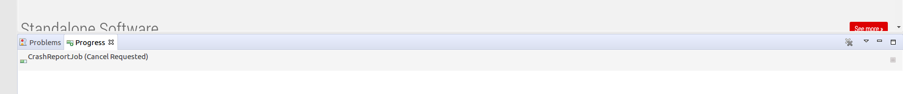

你好!
我将 CCS 7.4与 Ubuntu 16.04配合使用。 (还审判了9.4和5.5)
CCS 存在问题。
在进度窗口中、CCS 启动后会显示过程"CrashReportJob"。
 它不会消失。  即使我单击"取消操作"。
此外、在工具加载图标附近的"App Center"窗口中会显示、而不是"select"按钮。
如果我启动"检查更新"、则不会发生任何情况。
但有时它在30分钟"思考"后会达到1%。 问题可能是互联网连接速度问题、但在浏览器和终端中一切正常。
请帮帮我。
尼古拉

    谢谢、但我没有理解您对"速度"的疑问。 例如、如果我从互联网上下载某些内容、速度大约为10Mb/s 您的意思可能是这样。
    我尝试清理工作区、但没有发生任何事情。 这是 CSS 的第一次运行、我 没有尝试创建项目。
    是的、我可以在没有编程器的情况下以高清播放入门视频。
    我还再次启动了"检查更新"。 在大约1小时内达到6%。
    尼古拉

    感谢你的帮助。 问题已解决。
    问题出在代理设置中。 我在/etc/environment 文件中添加了代理设置注释。
    不知道原因、但它有效。
