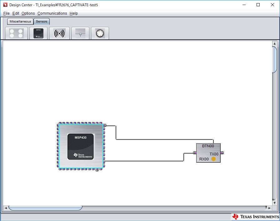

我是 CCS 的初学者。 我刚刚开始使用 CapTIvate 设计中心和 CCS。
我做了一个简单的项目。
我想根据电容传感器值点亮五个 LED。
例如、传感器电容在0.5pF 至3.0pF 之间变化、
我想打开 LED、例如下面的 LED;
 0.5至1.0pF:1个 LED 打开
 1.0至1.5pF:2个 LED 亮起
  1.5至2.0pF:3个 LED 亮起
 2.0至2.5pF:4个 LED 亮起
  2.5至3.0pF:5个 LED 亮起
我不知道哪个表达式是计数值、
我应该在程序中为 LED 输入“if”和“else”语句的位置。
最简单的方法会更好。
顺便说一下、我无法使用削波图标附加项目文件。 我该怎么做?

    您可以将"if else"语句放入 te BTN00回调函数中。
    关于如何注册回调函数:
    CapTIvate 可以感应电容变化、而不是绝对电容。
    对于您的情况、您可以为传感器设置0.5pF 的基极电容、默认情况下、您将得到大约500的基极计数。
    在 CapTIvate 运行期间、您可以通过触碰传感器来更改电容、或向传感器添加额外的电容器、计数将更改电容值上的端数、并添加到传感器(电容变化)。  您可以 根据计数变化对不同的 LED 进行发光。
    请将 CAPTIVATE-METAL 示例项目回调函数作为参考。

    顺便说一下、我无法导入由设计中心制作的 CCS 工程。
    例如,我可以从“FR2676_CAPTIVATE_BSWP”等标准库导入 CCS 项目,但我无法导入我制作的与上周发布的捕获图片类似的 CCS 项目。 这就是我的导入方式;
    1.右键单击“MSP430”,然后选择“设计中心”上的属性。
    2.单击“生成源代码”并保存。
    3.单击 CCS 上的“导入项目”。
    4.单击“Select search-directory”(选择搜索目录)中的“Browse”(浏览)。
    对于标准库,复选框在“Discovered projects”中选中,但如果是我的原始工程,则不选中该复选框。
    造成这种情况的原因是什么?

    您好、Ling、
    非常感谢您给我发送了一个很好的视频。 我可以导入一个。
