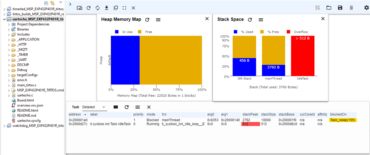

我使用的是 msp432p401r (TI-RTOS)。
SDK simplelink_msp432p4_sdk_3_30_00_13
我想增加空闲任务堆栈大小,如何做?
项目中没有.cfg 文件
谢谢你。

    是的、这可能会有问题。  这是 SDK 中提供的 TI 演示、还是您创建的?
    您好、Sinan、
    我找到了该示例项目。  这是一个 UART 驱动程序项目。  当您导入并编译它时、系统会首先自动导入并编译默认内核配置工程、然后再导入您的工程。  您将在此处找到 release.cfg 文件。
    从 uartecho 项目中的 README 文件:
    TI-RTOS:
    * 在 Code Composer Studio 中构建时、内核配置项目将会执行
    与示例一起导入。 内核配置项目
    引用、因此将首先构建它。 "发布"内核
    配置是使用的默认项目。 它禁用了许多调试功能。
    这些功能包括断言检查、日志记录和运行时堆栈检查。 对于 A
    "发布"和"调试"内核配置与之间的详细区别
    如何在它们之间切换、请参阅 SimpleLink MCU SDK 用户指南
    指南。 可以找到"发布"和"调试"内核配置项目
    在<SDK_INSTALL_DIR> 内核/tirtos/builds/ccs/<BOARD> (release|debug)/(ccs|gcc)下。
