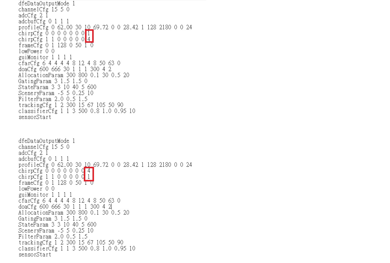

                         如何设置? 下面是我们的线性调频脉冲配置,但方向不能正确。
                        { 向上是原始 的,底部是修改的。}
    Agate、您好!
    由于演示不动态支持不同的天线配置、这将更加困难。 这将需要重新编译- 我将无法在我的一侧进行测试、因为我没有您的电路板。
    首先、您需要了解进入器件的数据格式: http://www.ti.com/lit/an/swra581b/swra581b.pdf
    当 DSS 接收这些样本时、它运行1D FFT、然后将其按照传入的顺序放置在 L3雷达立方体中。 在默认演示中、我们依次选择 Tx0和 TX2 (第一个和第三个 Tx)、数据按以下顺序出现:
    Tx0 Rx0 Rx1 Rx2 Rx3 Tx2 Rx0 Rx1 Rx2 Rx3 -这与虚拟 Rx 模式的顺序相同。
    您的软件正按此顺序期望它们、但您的虚拟 Rx 模式不按此顺序。 由于虚拟 Rx 模式由硬件(天线布局)定义、因此我们需要修改软件来支持这一特性。
    首先、让我们仔细检查 EVM 上的虚拟 Rx 模式。 根据您发送的图片、我们似乎具有以下符号:
    TX2 Rx3 Rx2 Rx1 Rx0 Tx0 Rx3 Rx2 Rx1 Rx0
    我建议修改信号链的输入、而不是尝试修改 AoA 算法。
    1. 检查 dss_data_path.c (在 dss 项目中)第1127行-您将在此处找到对 radarRangeProcessRun 的调用
      1. 您可以在 radarProcess.h 中找到此函数的定义
    2. 这在 for 循环内部、该循环将输入数据和输出位置馈送到 rangeProcess 函数。
    3. 确定线性调频脉冲顺序-我建议先使用 tx2进行线性调频脉冲、正如您在上面定义的那样
      1. 然后、对于帧中的第一个线性调频脉冲、您将对 Rx 进行重新排序。
      2. 对于第二个线性调频脉冲、您还将对 Rx 进行重新排序。
      3. tx2中的顺序: Rx0 Rx1 Rx2 Rx3  Tx0: Rx0 Rx1 Rx2 Rx3
      4. 所需顺序  TX2: Rx3 Rx2 Rx1 Rx0  Tx0: Rx3 Rx2 Rx0
    4. 您需要了解环路的逻辑、并正确编辑输出参数的天线索引以正确订购天线。
    请告诉我您需要澄清的地方。
    Justin
