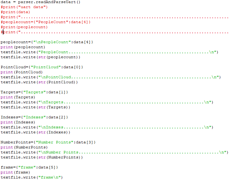

目前、我正在  使用工业工具箱4.1.0处理68xx ISK。 我的要求是获取人员的点云数据、我必须相应地映射到相关人员。
我已从实验中刷写预编译二进制映像、并运行 OOB_PARSER 以收集数据。
使用下面的解析器代码、我将把人员计数和云点数据转储到 txt 文件中。
每次我得到 Point Cloud[5]数组时、即使人员计数 为0、1或2。  请参阅以下样片。
e2e.ti.com/.../PointCloudDump.zip
 有时、我能够在 PointCloud 数组的两个索引中获得正确的值。 但不确定我必须采用哪个索引。
请在以下方面提供帮助?
1.如何使用点云索引映射人员索引。 人数{Y}= PointCloud[ x ]。 如何关联 X 和 Y
2.如何验证 PointCloud[Index]是否具有有效数据或垃圾数据。
3.如何从 PointCloud [索引]检索目标的高度。
4.为什么要获取 PointCloud [5]数组
期待您的回应。
Vivek

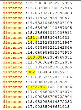

    我在这里有几个问题。
    根据我的假设 、X 轴表示长度、Y 表示宽度、Z 表示人员的高度。 我正在使用 Z 轴数据对点云数据进行排序。 如果我错了、请纠正我的问题。
    2.当我计算站立模式下的人的身高时、即使我正确地使用点云映射了目标指数。 距离不是很相似。 变化很大。 请您指导我缺少什么滤波器吗?
    给定为不同帧捕获的距离值
    期待您的回应。
    Vivek
    您好、Vivek、
    您是否存储了从您得到非常大值的帧中获取的数据? 您不应看到任何较大的值。  我建议为几个帧保存点云、以便您可以看到哪些数据点会导致您的价值变得如此大。
    Justin
    您好 Justin、
    感谢您的快速响应。 是的、我已转储点云数据并将其附在此处供您参考。
    但我只是想知道、为什么特定帧的点云数据会突然变化?
    e2e.ti.com/.../textfile_5F00_7.zip
    您好、Vivek、
    我不希望看到点云数据发生重大变化。 由于对 GTrack 中的点位置有限制、任何具有较大 X、Y 或 Z 的点都应被忽略。 您的文件中的哪些帧具有较大的值?
