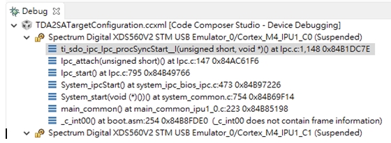

    1. 如何将整个 VISION SDK 加载到 CCS 以进行调试?
    目前、IPU1_0只能在 IPC 链路中减半。 但是 、对于 IPU1_0上的用例运算符、
       -如何在 终端屏幕上获得用例选项列表?
       -您是否了解在  共享区域实现海关用例 C 代码(或其他 C 代码)的任何明确说明或提示? 设置断点的好方法。
