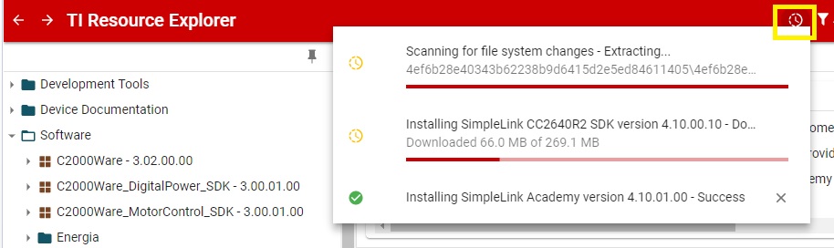

当我使用 Resource Explorer 尝试安装 MSP430ware 时、它未安装。 我收到一条消息、即我可以使用任务菜单查看安装进度。  也没有显示的内容。
成功安装和调用 DriverLib 需要什么?
    您是否尝试安装最新版本(3.80.09.03)? 我能够使用 CCSv9.3中的 Resource Explorer 安装该版本
    [引用 user="Jan Hofland98"]。 我收到一条消息、即我可以使用任务菜单查看安装进度。  也没有显示的内容。
    请注意、要查看进度条、您需要按下 Filter:
    您在那里没有看到任何消息吗?
