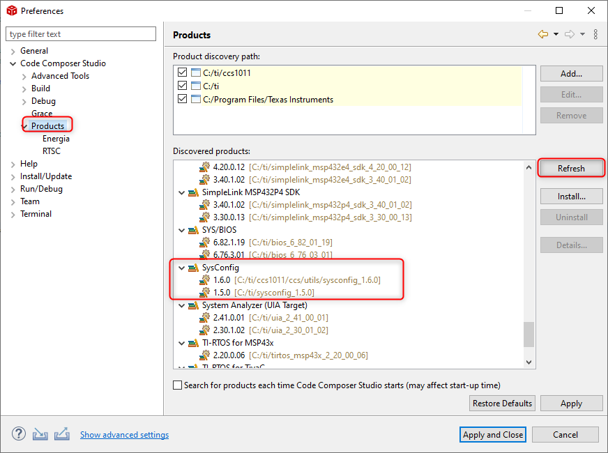

    [引用用户="Adam Wu"]
    问题1. 如何指示 CCS 重新定位新 的 SysConfig 目录?
    (在我的情况下、它应该是 D:/ti/sysconfig_1.6.0。)
    [/报价]
    确保 CCS 已"发现"它。 您可以在工作区首选项中进行检查。 如果没有显示、请按"Refresh"按钮让 CCS 搜索要查找的新产品。

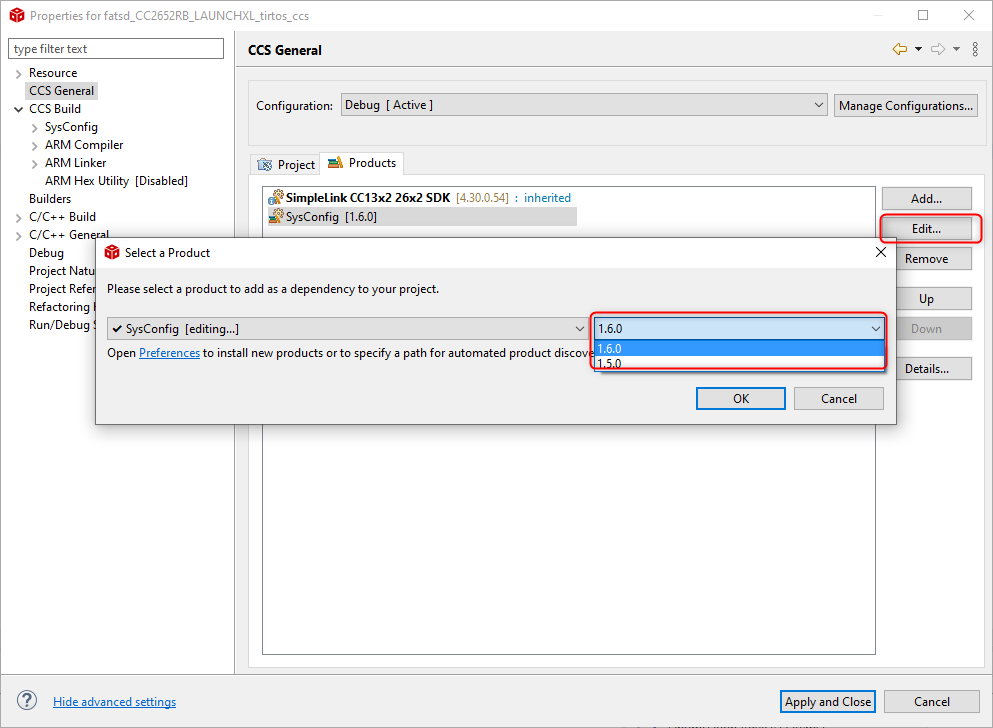

    发现后、您可以设置项目属性以在各种版本之间切换:
    [引用用户="Adam Wu"]Q2。 如果我 可以成功地将 SysConfig 更改为1.6.0、它是否也适用于 CC1310 项目?
    这可能取决于 SDK 版本。 最好查阅 SDK 文档、以查看是否需要特定版本的 SysConfig。
