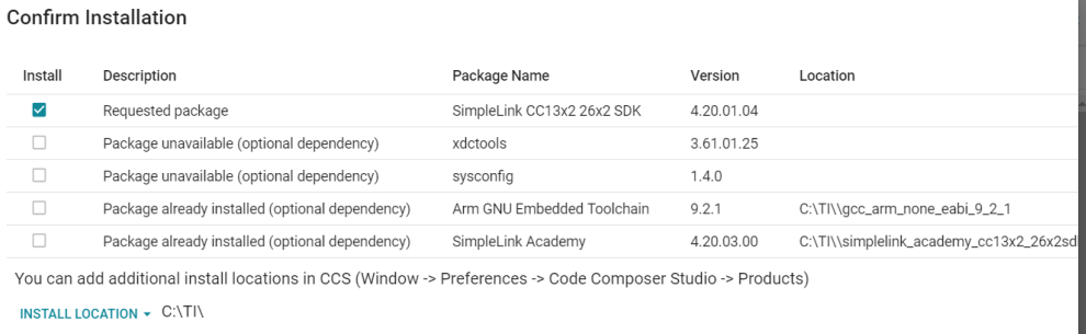

第三个问题/问题-然后我想我会尝试运行 BLE 项目、CCS10中的'Project_Zero'。 我之前已经下载并安装了"SimpleLink CC13x2 26x2 SDK 4_20_01_04"。 首先、我尝试通过 Resource Explorer 来完成此操作。 我执行了所有步骤。 当我单击"导入""立方体时、我收到以下消息"
"无法导入项目-需要在本地安装软件包才能导入项目。 是否要立即安装? "当我单击"是"时、它会打印出来
就好像它找不到 SDK 的现有副本(位于 C:\TI 中)一样。 如果我取消选中"install requested package"、则会返回提示我必须安装某些软件包。 如果我继续单击"安装"、则会返回已安装的软件包(已重新解释)、但我会在"安装请求的软件包"提示符后立即返回。 CCS10工作区中从未加载任何内容。

    -根据您的评论/建议、您好像在 CCS 内打开 Resource Explorer (RE)、那么您是否在使用最右角的"Import"图标? 如果是、这会让我回到最初的开始位置(除了 Uniflash 可以找到我的板、这是一个很大的优点)。 即、对于我来说、无论在 CCS 内部还是外部、如果我使用 Resource Explorer 的"导入"图标、我最终会遇到我最初描述的情况(改述)-"...软件包需要本地安装...您是否要立即安装?" 当我按"install"时、我会从我的初始提交中转到屏幕、然后在其中重新下载并安装 SDK 的另一个实例。 我同意可以通过多种不同的方式访问我安装的 SDK,例如从 RE、从 CCS 内部、从 CCS 直接访问...我检查了我的安装位置,它确实是 C:\TI。 我再次从我发送的初始屏幕截图("确认安装")中注意到、出于某种原因、我似乎无法在屏幕截图上验证我的 SDK 的位置(此部分为空白部分)。
