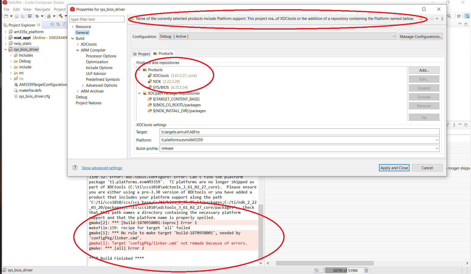

据我所知、我已正确设置了所有内容、我可以在 CCS v 6.1.0中编译代码、但在 CCS10.1.0中、我似乎遇到了以下错误。
请告诉我、这是一种解决方法。

    我看到您正在使用 SYS/BIOS 6.35.5.54和 XDCTools 3.61.2.27_CORE。 我假设 XDCTools 版本包含在 CCS 10安装中。
    请访问 http://software-dl.ti.com/dsps/dsps_public_sw/sdo_sb/targetcontent/bios/sysbios/.:
    6.35.05.54 -(推荐与 XDCTools 3.24.07.73 或 XDCTools 3.25.03.72一起使用
    我建议尝试使用这些版本的 XDCTools 之一进行构建。
    弗兰克
    我确实安装  了 XDCTools 3.24.07.73 、但我想它默认为另一个。

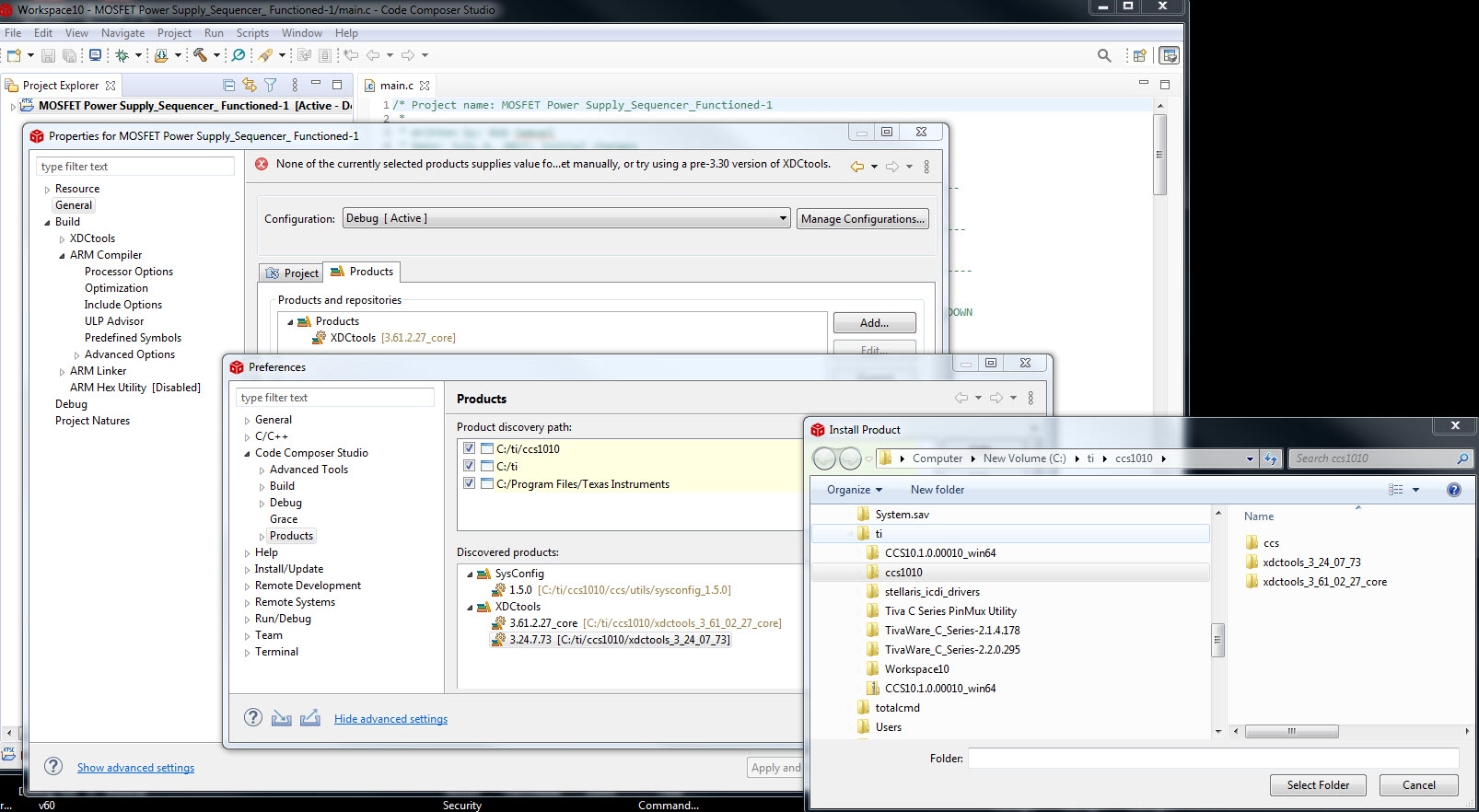

    我遇到的问题与 Omkar 的初始帖子类似。  但是、我不理解将 xdctools_3_24_07_73安装到我的项目中的过程。
    我已经下载了 xdctools 文件、但使用常规>产品>首选项 中的"添加"功能(在"选择产品"按钮下)没有成功。
     应该将 xdctools_3_24_07_73安装在哪里 ?  或者、我可能完全走错了路?
    谢谢、Bob

    我的 XDCtools 安装在 C:/ti 目录中、因为我想在两个版本的 CCS 中使用它们。
    此外、要将 XDCtools 添加到 Products、您应该指向目录/repo、而不是选择已安装的产品。
    XDC 工具的路径是否已添加到 Properties > Resources > Linked Resources?
    XDC 工具的路径变量为:XDC_CG_ROOT、应指向 XDC 目录。

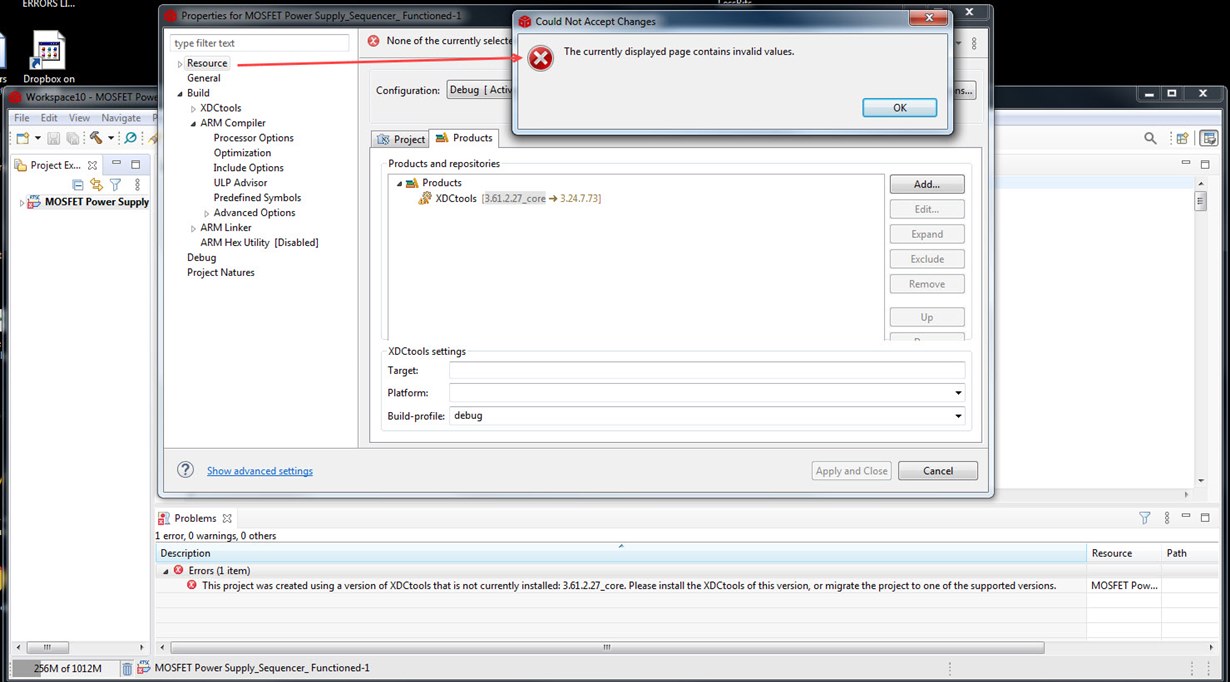

    我已经回答了我自己的一些问题、但我还有另一个问题:
    首先、我创建 了 C:/ti/repo、并将   xdctools_3_24_07_73的副本放入 repo 中。 (存储库)
    接下来、我无法在"属性"菜单中打开"资源"函数、以添加 XDC 工具 XDC_CG_ROOT 的路径变量
    属性显示"当前显示的页面包含无效值"、图像如下:
    我在导入项目之前执行了工作区。
    Bob、您的进一步帮助将不胜感激

    在这一阶段,我不太确定自己,但我会尝试以下几点:
    双击 XDC 工具->并检查是否有其他可用的 XDC 工具版本,如果有,请选择。
    -然后尝试浏览下一个“资源”选项卡。
    添加路径变量、将您的路径添加到右侧轨道上。
    希望它能正常工作。
