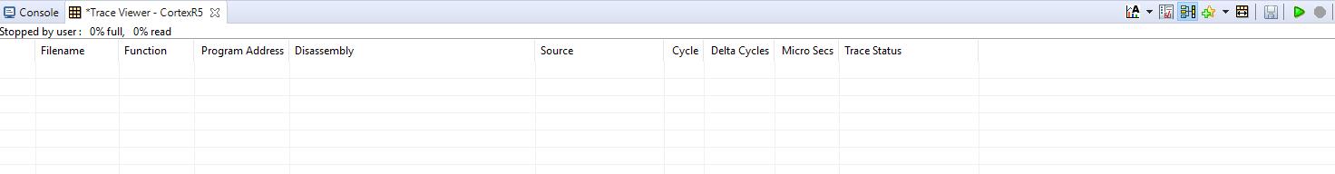

专家您好!
我尝试使用 XDS560V2 Pro Trace 从 TMS570LC43x 收集 ETM 跟踪数据、但不收集任何数据。 您能否检查我的配置中是否遗漏了任何内容。
使用的器件:TMS570LC4357
PCB:HDK、带60引脚 MIPI 连接器
跟踪工具:XD560V2 Pro 跟踪
CCS:8.x

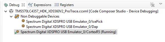

该器件与 XDS560V2 Pro 仿真器相连。
2.硬件跟踪分析配置如下:
3.在跟踪查看器中启动跟踪收集:
4.将 rtiBlinky 示例代码加载到闪存中、并从闪存中执行代码、HDK 上的 LED 闪烁。
5.停止跟踪收集,但未收集数据
如屏幕截图所示、未收集任何数据。  我不使用 PLL,因此 CPU 速度仅为16MHz。 我是否需要在 MCU 中配置或初始化 ETM 和 TPIU 以使用 XDS560V2 Pro Trace 的跟踪功能?

    QJ、
    有趣;只需转至菜单 Tools→Hardware Trace Analyzer→PC Trace、我就能从我的设置中获取完整的 PC Trace 数据
    我强烈建议您关闭 CCS、完全删除位于%HOMEPATH%\.TI-trace 的目录、然后重试。
    我在 Windows 10/64上使用 CCSv8.3.0。
    希望这对您有所帮助、
    拉斐尔
    感谢 Rafael、
    您是否在测试中使用了 LC4357 HDK? 我重新启动了 CCS、但遇到了相同的问题。 我将安装 CCS 8.3、并在明天重试。
    您好 Rafael、
    我安装了 CCS 8.3、我遇到了同样的问题。 是否需要任何特殊的驱动程序? 您是否使用 LC4357 HDK?
    感谢 Rafael、
    我解决了这个问题并完成了跟踪工作。
    QJ、
    抱歉、我未收到您之前的回复。
    感谢您报告您的调查结果。 我还在使用 LC4357 HDK。
    拉斐尔
