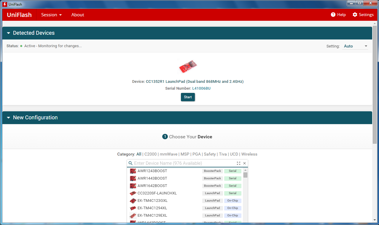

    您能否提供 UniFlash 尝试检测 launchpad 时所见内容的屏幕截图。 例如、我看到:
    Ki

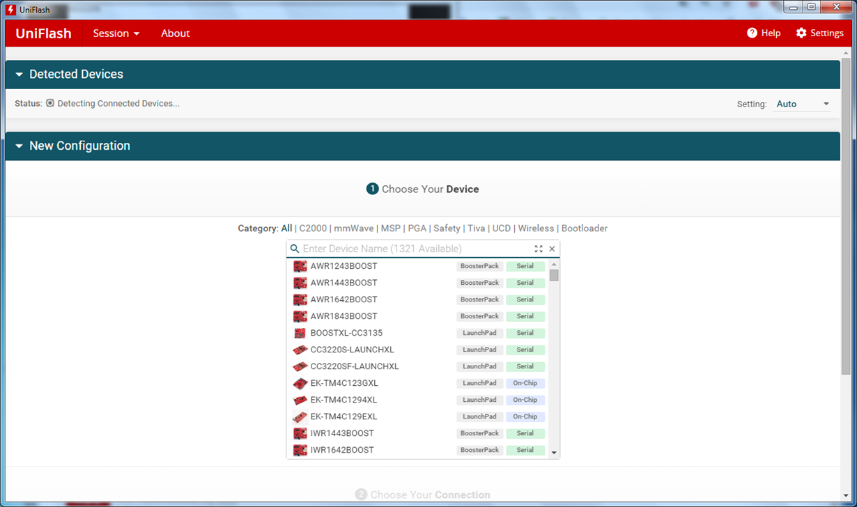

    我尝试使用 UnifFlesh v.4.5.0.2056和 v.4.6.0.2176。
    结果通常如下所示:x1.pdf
    只有 UnifFlesh v.4.5.0.2056始终工作正常。
    此功能与 Emu 封装(8.2.0.00004、8.1.007、8.0.27.9)的版本无关。 我有8个 CC1352R1 LP。 5.0和4.6版不适用于所有版本。

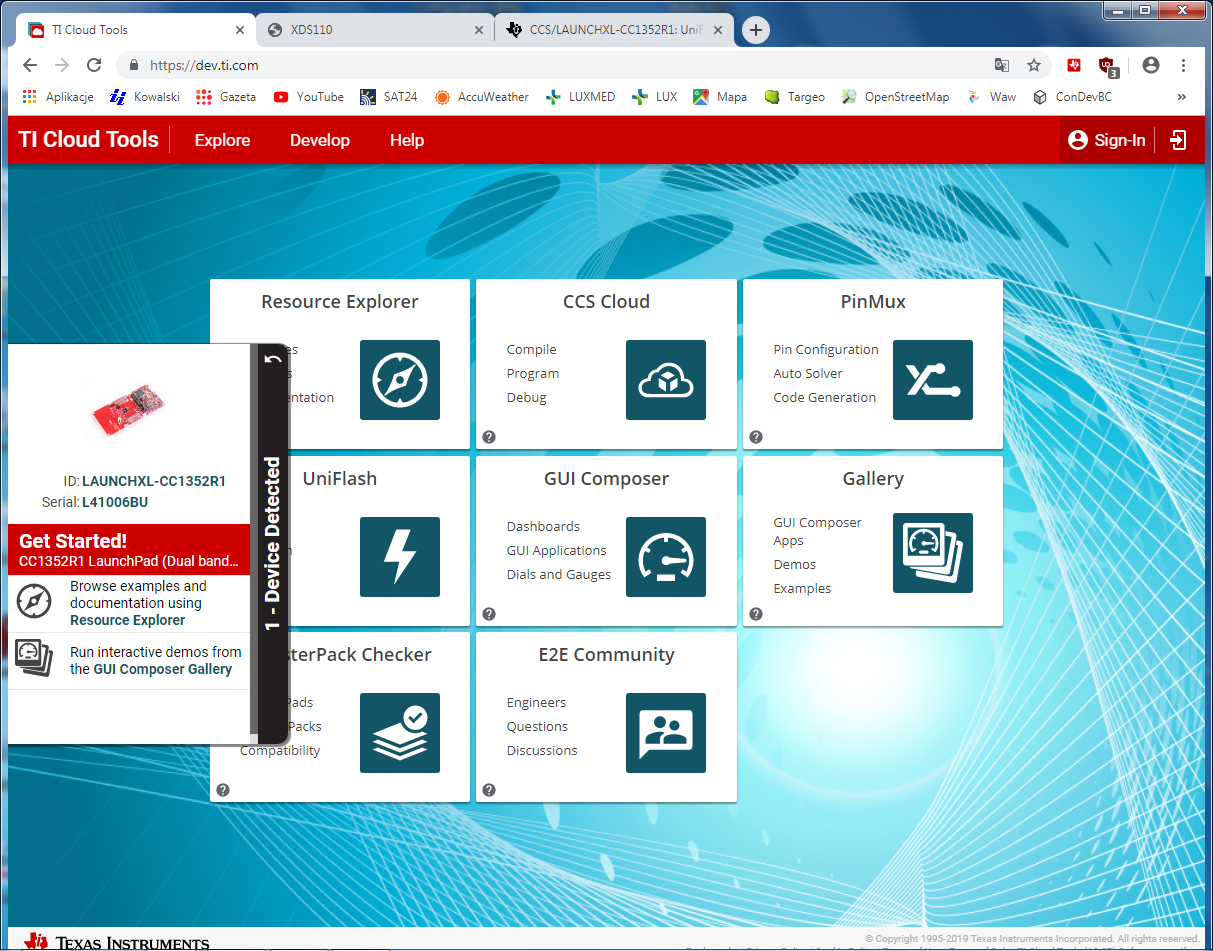

    但在 TI 云工具页面上、检测效果很好

    由于某种原因、UniFlash (4.6和5.0)似乎卡在检测阶段。

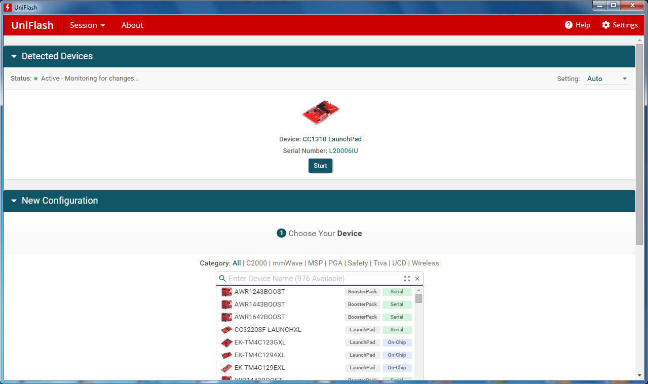

    除了 CC1352R1 LaunchPad 外、您还有其他任何 LaunchPad 来查看它是否能够检测到其他器件?
    您是否还可以尝试将其从"自动"模式更改为"手动"模式、然后单击"检测"以查看手动启动检测是否正常?
    最后、您能否看到在 UniFlash 的在线版本(https://dev.ti.com/uniflash/)?)中检测是否有效
    Ricky
    您好 Ricky、
    我有 CC1350 LP 和 CC1310 LP。
    我在 该 LP 上尝试使用 UniFlash (4.6和5.0)、并使用 Manual 选项和 Cloud 版本。

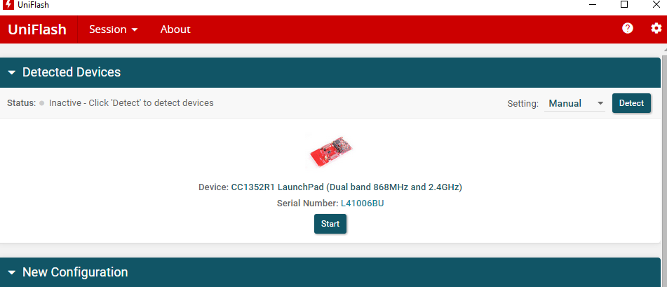

    但是、现在 UniFlash v.4.5.0.2056开始工作。
    USB 电缆进行通信。
    但仅当它在手动模式下启动时。
    我可以将模式更改为"Auto"、它可以检测新连接的 LP。
    但是、如果它以自动模式启动、则不会检测到任何内容。
    Henry

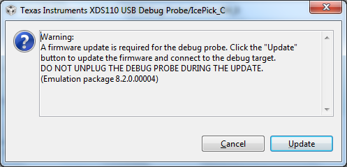

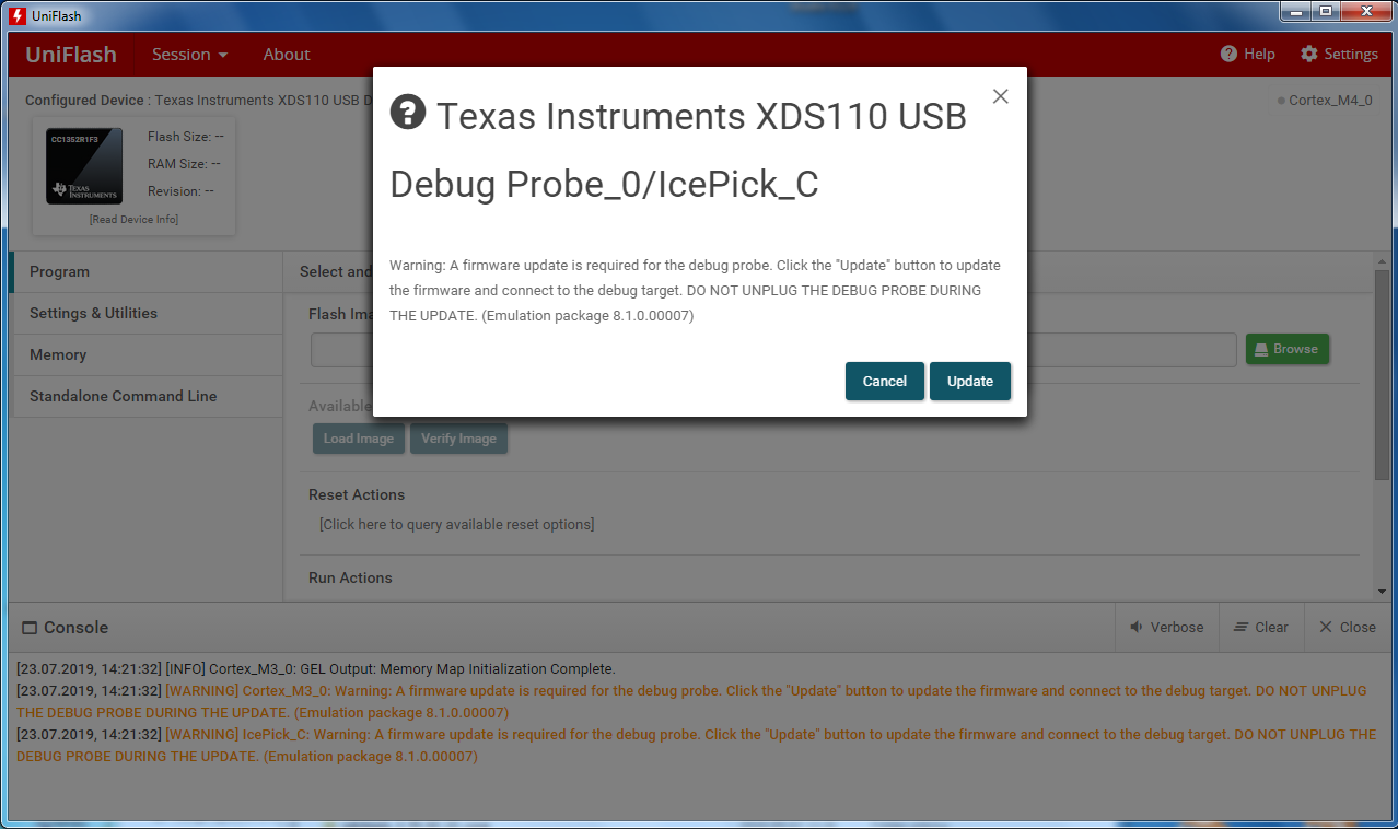

    仿真包(XDS110 FW)版本存在问题。
    如果我在 CCSv9.1.0中调试项目、仿真包8.2.0.00004会被编程。 我发现它是最新版本。
    但 UniFlash v.5.0.2289请求仿真软件包更新、并重新编程到最旧版本8.1.0.00007。
    需要 UniFlash 来清除所有板载闪存(例如 BIM)。
    在另一次使用 CCS 时、再次对仿真包8.2.0.00004进行编程。
    CCS 自动检测仿真包更新。 但 UniFlash 不是。
    两个密切相关的应用程序、没有一致的解决方案。
    这非常令人沮丧。
    Henry
    亨利
    如果手动自动检测适合您、我建议现在使用此模式。 似乎自动模式可能存在一些需要调查的计时问题(可能与电缆长度有关、因为我尚未在设置中看到该问题)。
    至于仿真问题、UniFlash 5.1 (与 CCS9.1一致)计划于29日发布。 此版本将包含仿真包8.2.0.00004。
    如果您需要更快一些、您还可以尝试 UniFlash 的在线版本(https://dev.ti.com/uniflash/)、该版本还应具有最新的仿真包。
