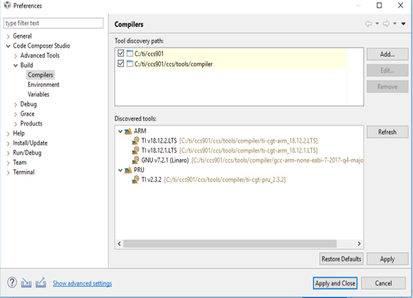

我目前正在使用 CCS V9。 我正在尝试使用编译器 v5.2.8。 我安装了所需的编译器、它与其他编译器版本放在同一文件夹中。 当我尝试通过 CCS "发现"编译器时、CCS 似乎无法找到我尝试使用的编译器版本。
    您好、Shane、
    Shane Benner 说:
    它与其他编译器版本位于同一文件夹中。

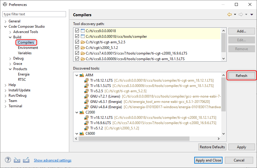

    我假设它安装在下面 /ccs/tools/compiler. 如果是、请尝试刷新发现的编译器列表:
    Ki
    您好 Ki、
    是的、我已经这么做了、但 CCS 仍然找不到编译器。

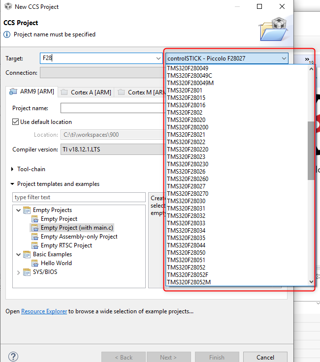

    您是否在安装 CCS 时安装了 C2000器件支持? 您能否为 C2000器件创建新项目?
    我不这么认为。 我确实安装了编译器5.2.8、我不知道它是否相同。
    我只能为 ARM 器件创建一个新项目。
    好的、听起来好像您没有安装 C2000支持。 如果没有它、CCS 将不会检测 C2000编译器。
    重新运行 CCS 安装程序并选择您现有的 CCS 安装目录。 安装程序将检测现有安装并允许您添加最初未安装的组件。 按照安装向导操作、确保启用 C2000支持选项。
    Ki
    好的、我这么做了、但 CCS 仍然无法发现编译器。
    如果您现在创建一个新项目、我假设您有可用 F28x 器件的完整列表。 是这样吗?
    这就是我拥有的东西。
    我看到一些协奏曲器件(上面有 F28)。
    您使用的确切器件是什么? 它是否显示在器件列表中?
    我正在使用 Tiva TM4C123GH6PM。 是的、它会显示在器件列表中。

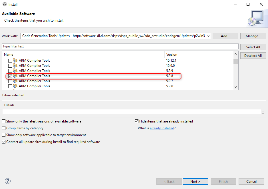

    [引用 user="Shane Benner"]我认为这意味着我需要此项目使用 TI v5.2.8编译器
    您需要的是 ARM 编译器版本5.2.8、而不是 C2000。 尝试通过'Help -> Install New Software'获取该信息,然后在“Work with:”下拉列表中选择“Code Generation Tools Updates”。
    确保禁用了"仅显示可用软件的最新版本"选项、并为 ARM v5.2.8选择编译器:
    这就是我拥有的东西。 我尝试安装这里的所有内容。
    确保禁用"仅显示可用软件的最新版本"选项(这是对话框下半部分附近的第一个复选框)
    好的、我看到我需要的那个、但是当我尝试安装时、它说请求无法完成、因为已经安装了较新的版本。
    是否已安装5.2.9?

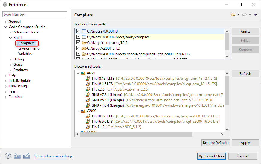

    您的完整可用编译器列表是什么? 提供如下所示的屏幕截图:
    我已经为阻止您安装5.2.8而感到困惑。 奇怪
