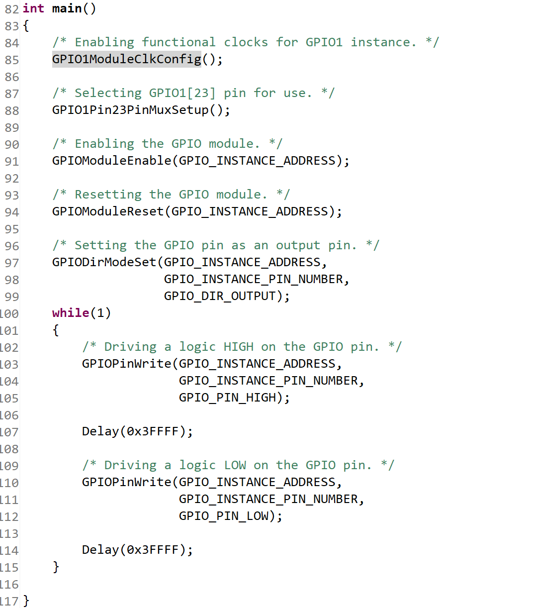

我使用了 BBB+CCS_V9+XDS100_V2、但在寄存器窗口中、一些寄存器值无法显示。  我暂停了该方案。
我可以正确运行该示例。

我真的需要帮助。
    在许多器件上、GPIO 等许多外设默认断电是很常见的。 必须先对它们进行初始化、然后才能使用它们并使其可访问。
    https://e2e.ti.com/support/wireless-connectivity/bluetooth/f/538/p/797783/2951745#2951745
    在 GPIO 被初始化后再次尝试访问寄存器。
    Ki
    我不知道我是否正确理解了您所说的初始化。 如果您打算在代码中初始化 GPIO、我认为我已经完成了、但我仍然无法读取它。
    请在目标运行初始化目标的代码部分后尝试读取寄存器。 例如、如果您在第100行设置了断点并运行到该断点、您能看到 GPIO 寄存器吗?
    非常感谢、我成功地看到了寄存器的值。 由于并非所有 GPIO 都已初始化、因此只能读取已初始化的少数 GPIO。 我希望大家不要犯这样的错误。
