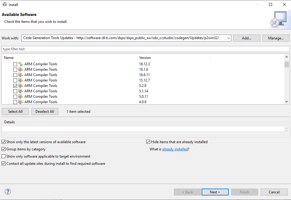

器件型号:TMS570LS3137
工具/软件:TI C/C++编译器
我正在使用 Code Composer Studio 8.2.0并使用 ti-cgt-arm_18.1.0.LTS 编译器。
是否有人可以告诉我生成.COFF 文件所需的应用程序是什么?
或者、是否有任何方法可以将.out 文件转换为.coff???
感谢快速响应。

    [引用 user="Shivam Kakad"]是否有人可以告诉我我生成.COFF 文件需要使用哪一个应用程序?
    您需要安装 ARM 编译器5.2.9版并使用选项 --abi=ti_arm9_abi 进行编译。  该编译器版本已使用2.5年。  但它是支持 ABI ti_arm9_abi 的最后一个版本。  在其他详细信息中、ti_ARM9_ABI 使用 COFF 目标文件格式。
    获取5.2.9版的唯一方法是使用 CCS 中内置的编译器更新功能。  选择"帮助|安装代码生成编译器工具"。  使用下面的屏幕截图作为指南。
    请注意、您需要重建整个系统中的所有内容。  如果您有任何目标代码库、则需要从源代码重新编译它们或获取它们的 COFF 变体。

    嗨! 感谢您的帮助和详细信息。
     我可以使用 armnm 生成文件。 但生成的文件并不完全是我想要的。
    我想让所有全局符号都具有其地址、项目大小和字节大小。
    但是、使用此应用程序、我可以使用地址生成符号。
    我是否可以通过某种方式使用此应用程序生成?
    Shivam Kakad
    [引用 user="Shivam Kakad"]我想让所有全局符号都具有其地址、项目大小和字节大小。
    遗憾的是、TI 没有用于生成所有这些信息的实用程序。
