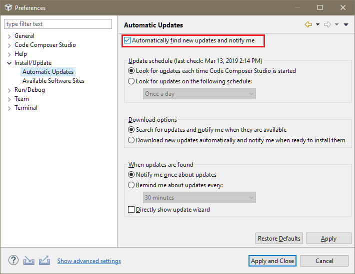

你好
这真的很烦人-但 Code Composer (64位 Windows 10上的 v8.3.0.00009)在太多情况下的响应非常慢:
(1)标记实例-当我在编辑器中单击某个变量等时、它比它早几十秒、并且所有实例都突出显示。
(2) Windows (如"首选项"或"显示视图")、您可以在其中"键入筛选器文本"以缩小选择范围-如果它完全正常、则需要很长时间才能工作。
(3)作为(2)、在"Preferences > Keys (首选项>密钥)"窗口中过滤密钥。
我找到了另一个关于(1) e2e.ti.com/.../716970的主题 、然后我关闭"标记出现"以加快响应(变通办法、但不是理想)、但没有找到解决其他问题的方法。
正如建议的那样、我尝试了"-clear"选项、之后(2)可能会修复一次、但随后会再次出现。  索引重建在修复(1)方面没有帮助。
这是至少3台装有 CCS 8.3.0和 Windows 10的 PC 上的问题。  我已尝试返回到 CCS 5 (我以前使用过它)、一切都正常(尽管 W10未正式支持)。
帮助!
我是否可以关闭任何加载项?
    我从启动时加载的列表中取消选择了各种插件。  如下图所示、问题已解决。  默认情况下、除"商城客户端"外、所有内容均已激活。  我真的不知道其中的任何一个功能是什么、如果需要、我猜我停用的所有功能都不是必需的。
    有人想知道吗?
    谢谢。

    感谢您提供转储日志。 工程部门已分析了日志、并确定了与自动更新相关的一个潜在根本原因。 您能否在 CCS 中禁用自动更新功能、并查看这是否有帮助?
    Ki
    您的上述建议似乎有效!
    如上所述、我已经禁用了此功能和一些插件、现在不再看到问题。
    因此、我将插件重置为默认值、重新启用此功能并关闭并重新打开 CCS。 问题再次出现后、 这时可能会出现一个小弹出窗口、提示有可用的更新。 再次禁用该功能并重新启动 CCS、我发现问题未出现-一切正常。
    不过、有一点:如上所述、我可以通过禁用上面显示的插件来防止出现此问题。 重新启用它们会导致问题再次出现。 我没有更改自动更新设置(可能已禁用)、除非其中一个插件相关。
    非常感谢、Giles
